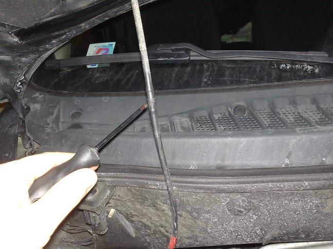

#4 Příspěvek od MILUNAK » 31 led 2010 10:36
Tento problém jsem také řešil....měl jsem naprasklou hadičku. Proto se tlak ztrácel.Pošlu foto kde to bylo.

#6 Příspěvek od looserko » 31 led 2010 13:40
Tiez si myslim, ze pojde skor o prasknutu alebo zle nasadenu hadicku, no neviem kade presne vedie - straca sa mi v takom zvezku kablov nad blatnikom...
Tak posli foto, ak mozes..
