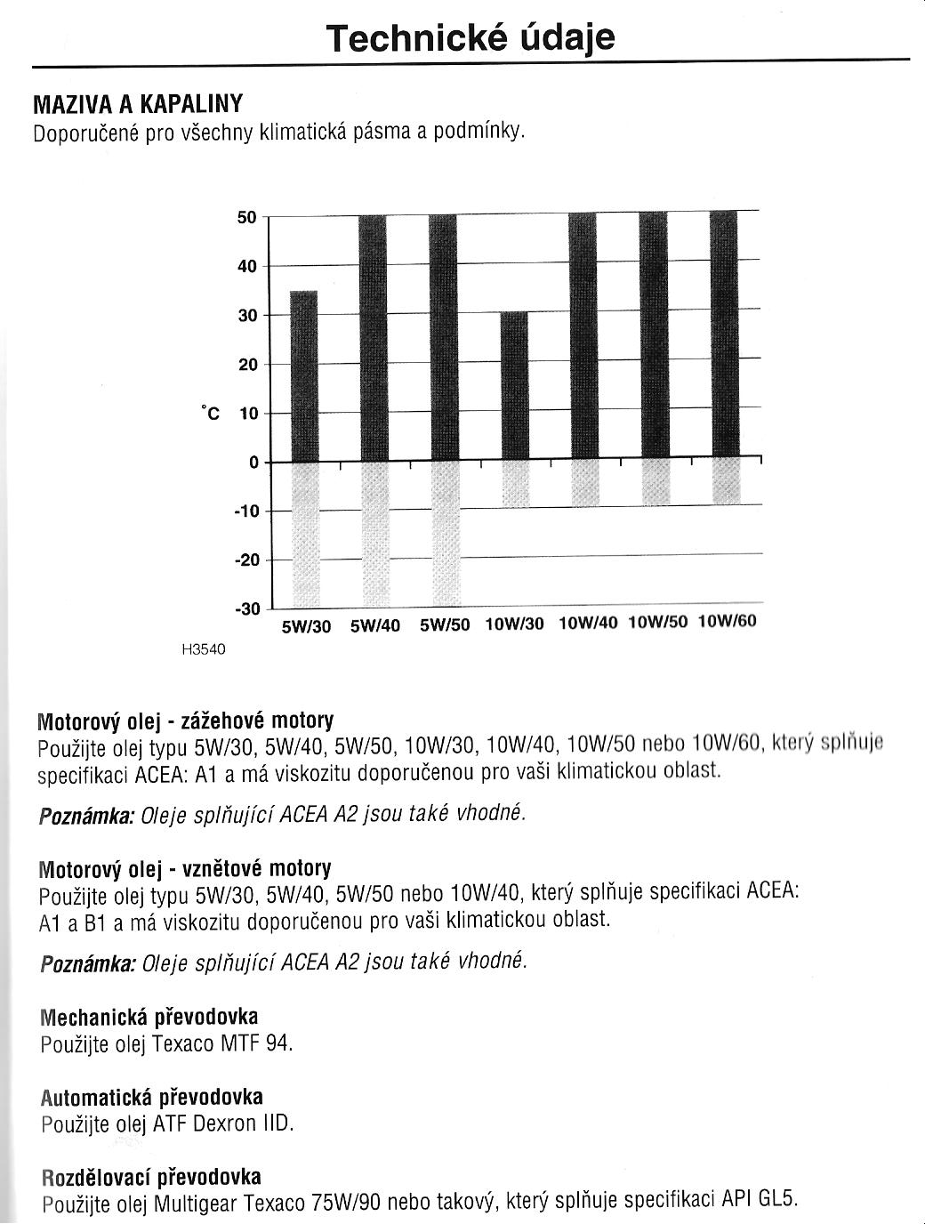

možno sa to niekomu zíde. Ak by bol záujem o konkrétnu info z manuálu Disco, oskenujem a vložím.
Zatial len základné údaje a tabulky z posledných strán manuálu.

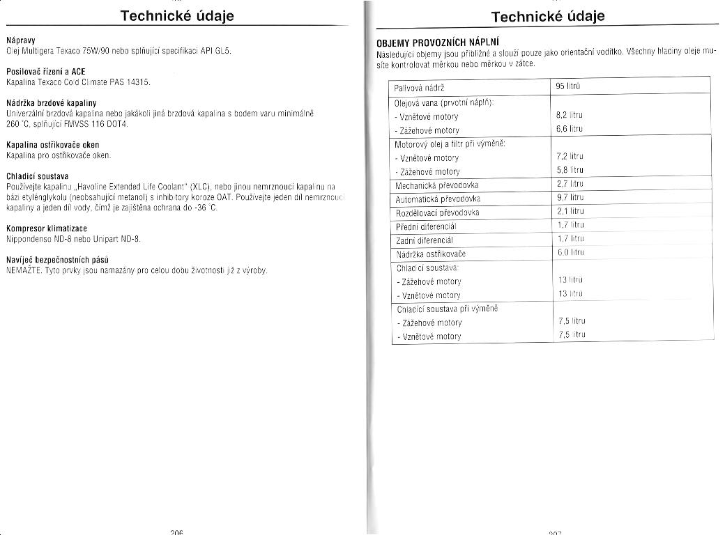

neviem ako to zmenšiť...

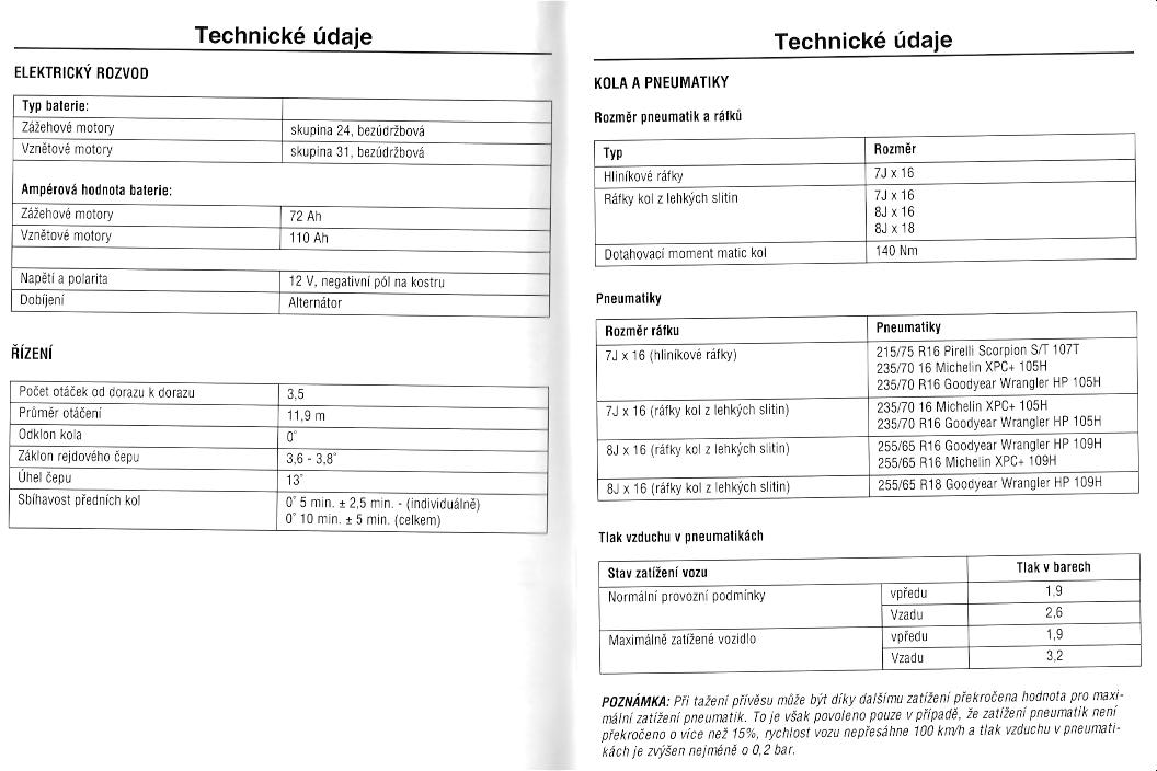

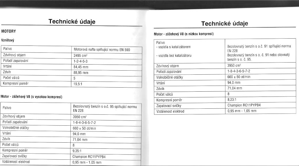

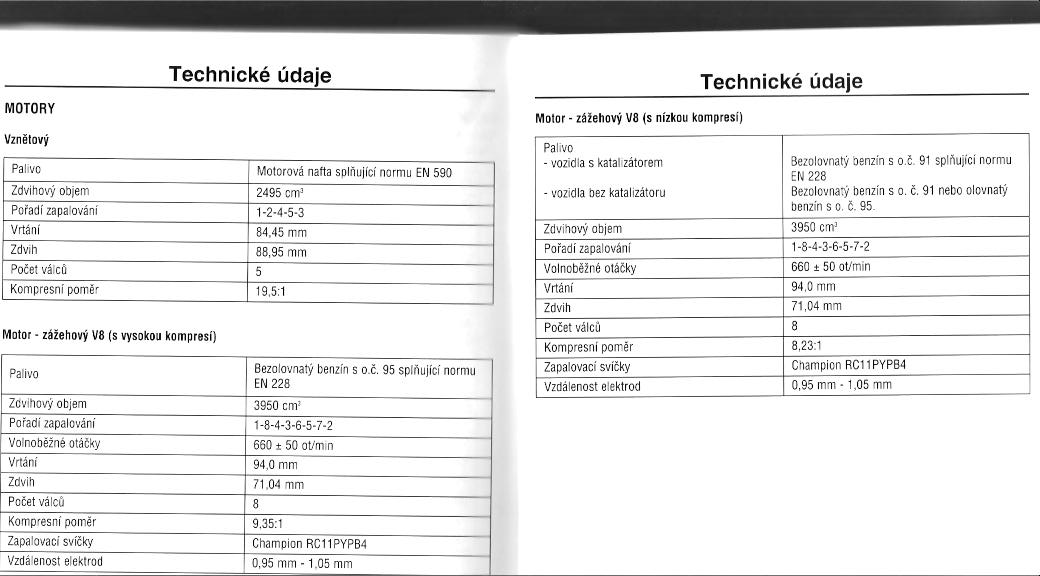

elektrika, riadenie, pneu, motory
(106.06 KiB) Staženo 5905 x
(82.03 KiB) Staženo 5903 x

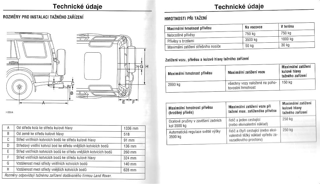

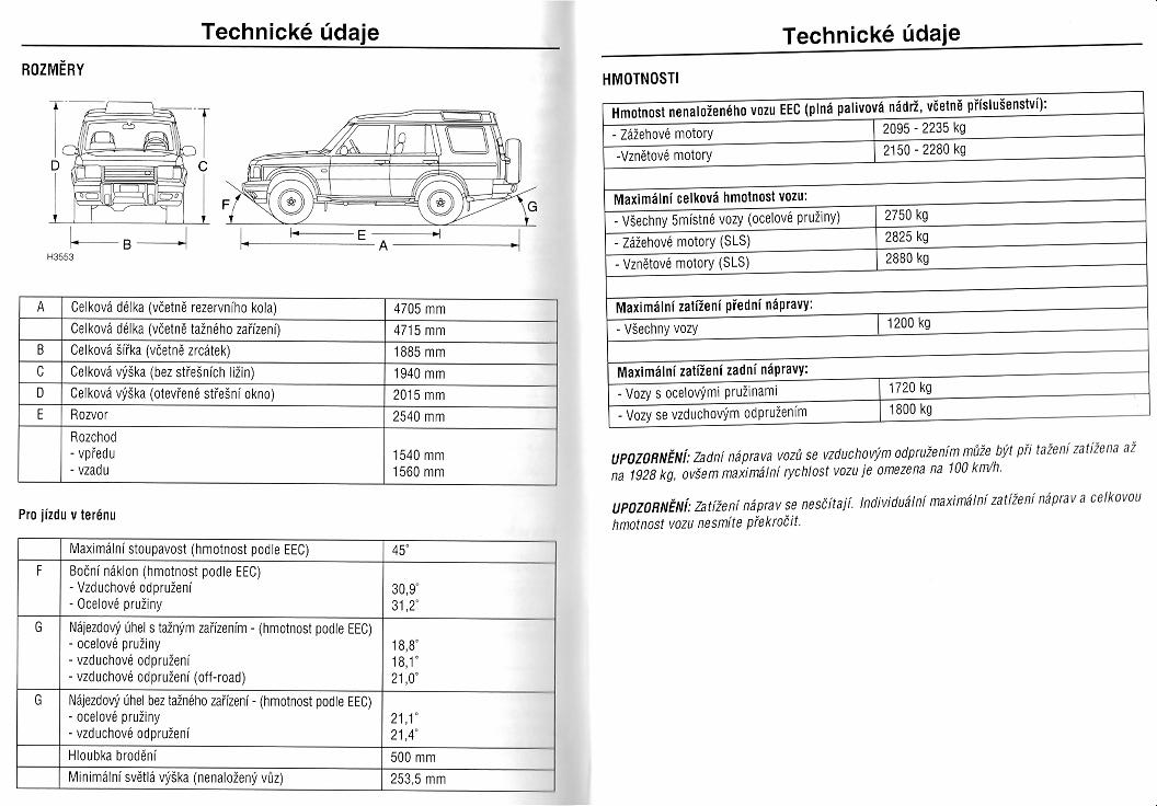

rozmery, hmotnosti, prívesy, ťažné..

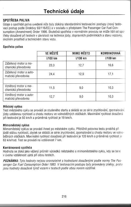

A spotreba

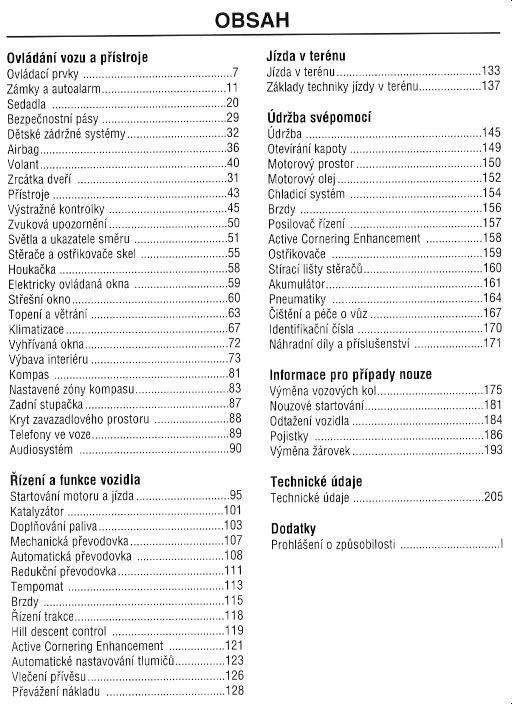

ešte OBSAH ak by niekto chcel nájsť niečo konkrétne

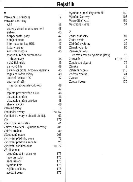

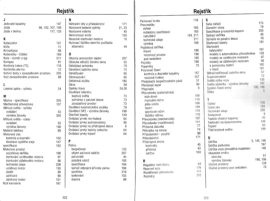

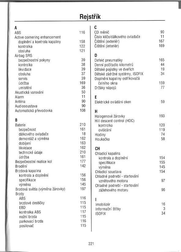

A pre lepšie hladanie ešte REGISTER
(137.47 KiB) Staženo 5788 x
(65.23 KiB) Staženo 5785 x

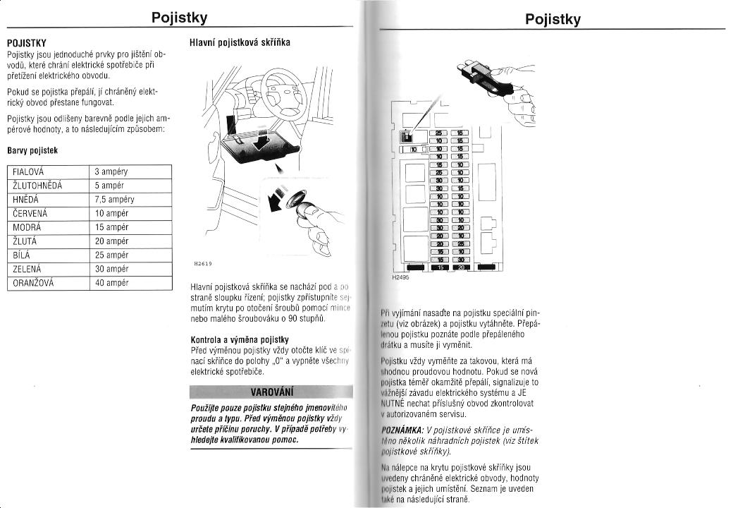

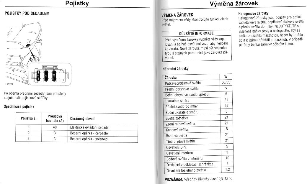

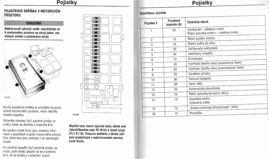

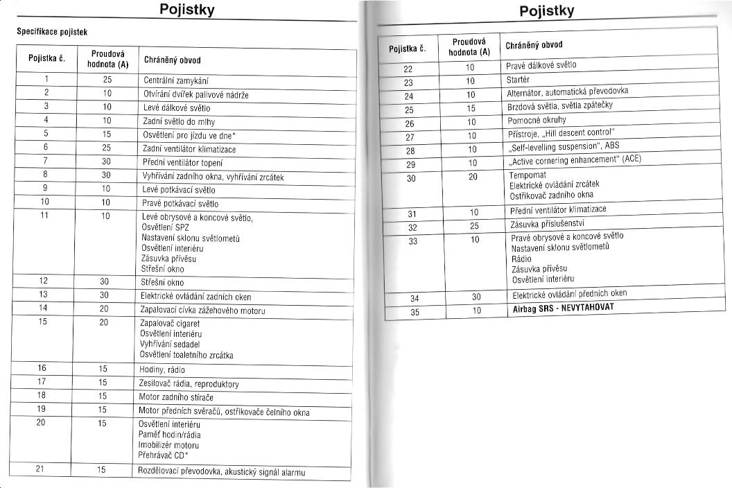

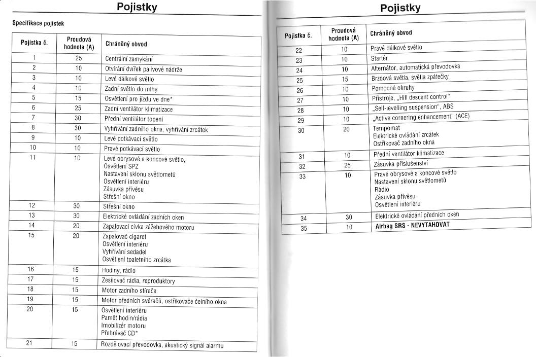

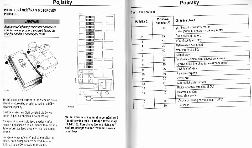

ešte poistky a žiarovky
(86.65 KiB) Staženo 5690 x
(108.45 KiB) Staženo 5696 x
(112.69 KiB) Staženo 5700 x
(105.55 KiB) Staženo 5719 x
