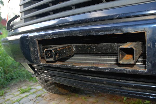

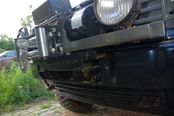

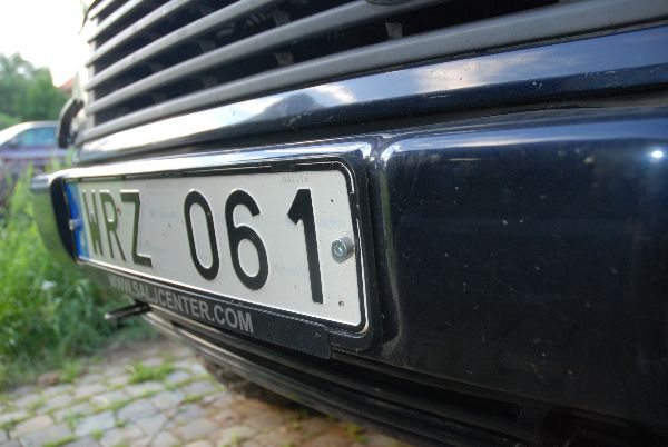

Komu není rady , tomu není pomoci, taky se chystám P38ku trochu přizbrojit, ale rozhodně zůstane na měchách, ale dám tam Arnotty.
to OC, Reverend: když se najdou alespoň 3 zájemci o pevnostní nárazník na P38, uděláme nárazníky co budou vypadat jako originály, aby nebudily zájem orgánů

Jinak pevnosťák zní zajímavě, já bych hlavně časem -- až na to budu mít tititi
-- chtěl dozadu nárazník s možností nasadit/sundat nosič reservy... to pak probereme. A další věc, asi by nebylo úplně špatné, kdyby tam byla možnost připojení vijáku, viz přiložené fotky.
Rozhodně mezi zájemce mne počítej
