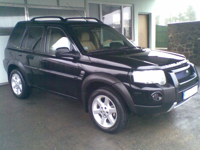

Neviete mi niekto napisat ake pneu ma Freelander na 18-kach kolesach?
Dik

#8 Příspěvek od bondy » 13 led 2010 22:29
235/50 R18 SPORT ich ma seriove...

#10 Příspěvek od bondy » 14 led 2010 20:53
Toto je foto bez podloziek.A co sa tyka podloziek,tak som mal 25mm a bolo to zarovno blatnikov.Bolo to fajn,az na to ze mi ich neurobili dobre a triaslo mi riadenim.Takze ja prezmenu zhanam podlozky.Nevies poradit?PS:Foto s podlozkami nemam

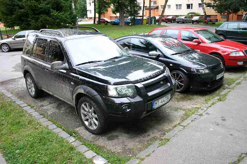

Pridam aj foto svojho free kde je vidno ze by to chcelo tie podlozky.

#13 Příspěvek od bondy » 17 led 2010 15:02
Nie nesuchali.Bolo to v pohode.A s tymi 2mm daj pozor aby Ti cez podlozku moc nevytrcali nabojove stifty.Uz pri tych 25mm sa mi to zdalo len len na tesno.Neviem ako mas riesene vnutro disku co tam chces dat,ale moze sa stat ze preto nedotiahnes koleso ku podlozke.A ak by mal aj ine rozmery,tak mi daj prosim Ta vediet.Mozno by som to teda aj ja riesil cez neho.Ja by som chcel tie 25mm.A nemas zac,od toho sme predsa tu... :)
