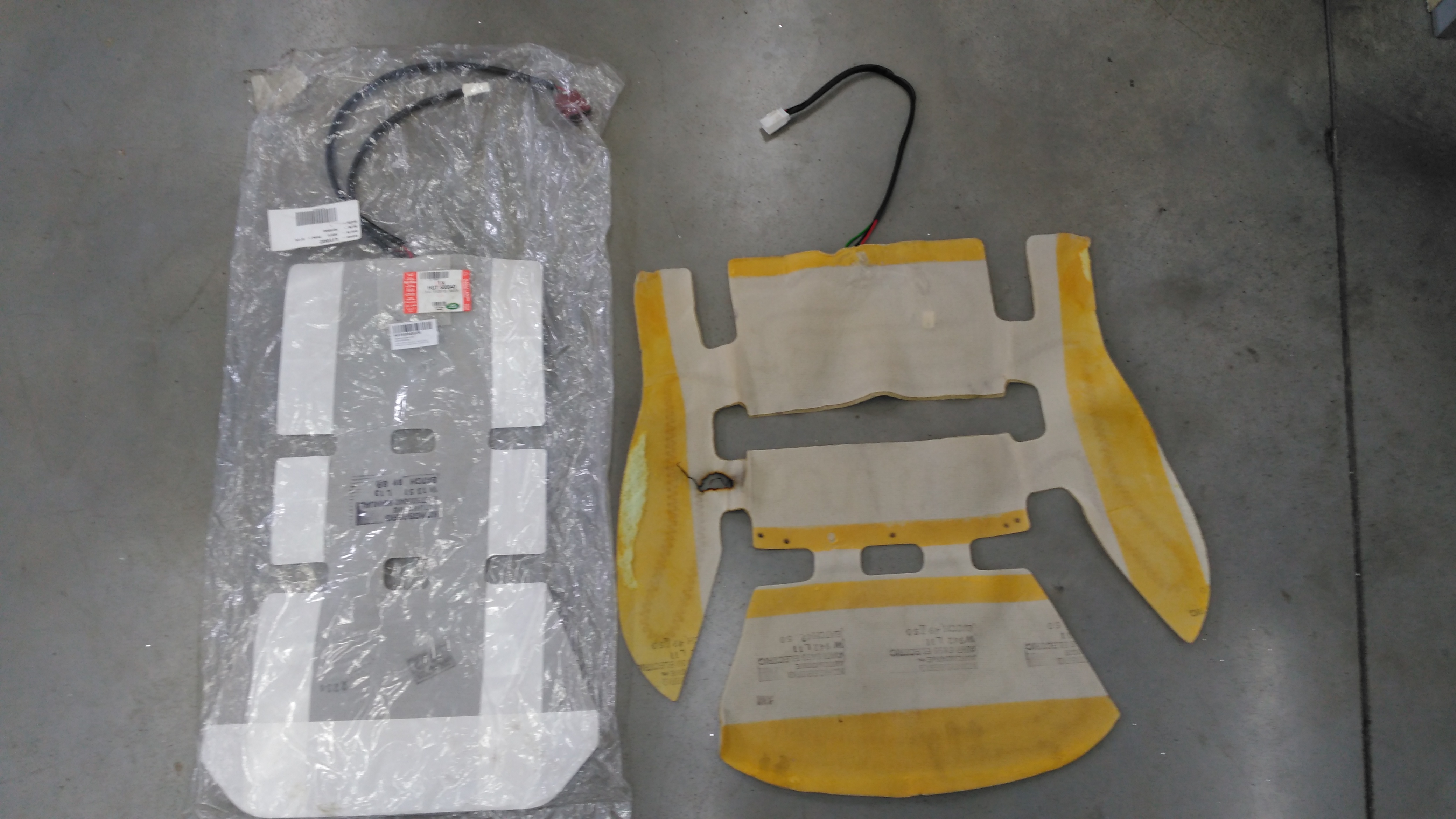

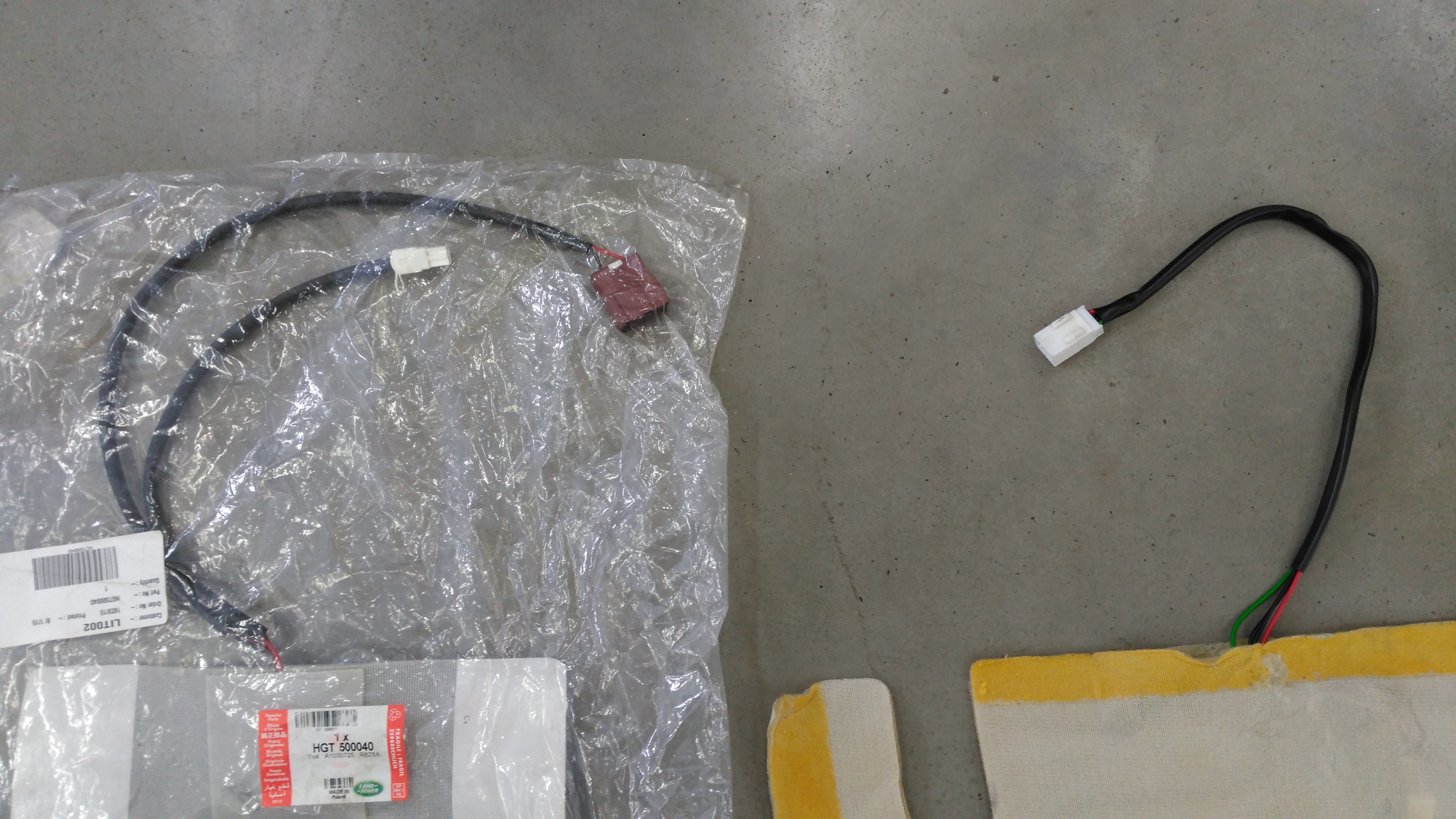

Víte někdo jak zprovoznit nové vyhřívání? Koupil jsem toto: píšou vyhřívání sedáku... http://www.litep4x4.cz/detail/discovery ... ani-sedaku
Ale vypadá to jinak, než ten původní a má to jiné konektory a jsou dva. A tak vůbec...jsem z toho blbej.. :sweat

No já mám na faceliftu ten s hnědým konektorem a ten je myslím senzor nezapnutých pásů. Tedy že je sedadlo obsazeno a není zapnut pás. Pokud si dobře pamatuji mám jej drátem vyskratovaný a v sedačce nezapojený aby to nic nehlásilo.
Druhé je vyhřívaní a pokud se dobře dívám je stejný jako tvůj na před faceliftu.

Ono to mate, ty dva bílé konektory jsou jiné...

No pokud neexistuje stará verze, tak předělat konektor z původního vyhřívání nic jinýho asi nevymyslíš.

habakuk píše:No pokud neexistuje stará verze, tak předělat konektor z původního vyhřívání nic jinýho asi nevymyslíš.
Hmm... Počet drátů v káblu je taky jinej, takže nevím no. Odstřihnout konektor ze staré a připojit k nové tím pádem taky asi nebude jen tak [emoji26]

Příspěvky: 15384
Re: vyhřívání sedačky D II
#20 Příspěvek od MadTom » 30 čer 2017 14:52
