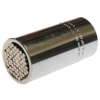

Nevím jestli znáte toto, je to nouzové řešení, kdy něco nepasuje, nebo nechcete sebou tahat všechny ořechy, rozhodně to není místo sady pro stálé užívání. Dělal jsem s tím jednou a asi to bylo od jinýho výrobce, ale tekrát mi to moc posloužilo na nějakej atyp a ještě k tomu 5tihran, možná jako nouzovka na cesty by se to dalo použít, ale musí být kolem hlavy prostor. Lze to použít na rozměr 10-32 mm

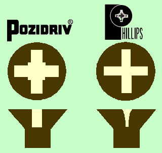

...jakej je rozdil u +sroubovaku mezi Pz a Ph?
Ja to nevim,nejak se za to nestydim a jsem vyucen automechanik
Honza

Re: SIIA - palcové klíče a lamp socket
Jeden z nich má ještě melé hranky v rozích

ilustrační foto. U šroubů je jiný tvar drážky. A nástroje na ně jsou záměnné jen ve vééééélké nouziJenda píše:...jakej je rozdil u +sroubovaku mezi Pz a Ph?
Ja to nevim,nejak se za to nestydim a jsem vyucen automechanik![]()
Honza
