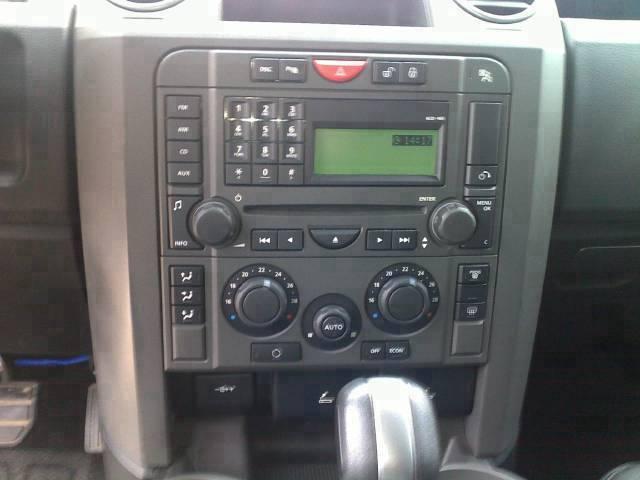

A bluetooth u auta je aktivni porad? takze staci nastoupit, nastartovat a zapnout bluetooth na tlf? nic ne nemacka... kdyz totiz zmacku to tlacitko se sluchatkam, tak mi jen na radiu napise, ze zadny tlf. neni pripojen...

#5 Příspěvek od Kabtova » 07 led 2010 11:40

Zeptám se blbě - máš to rádio zapnuté?
Na fotce máš jen hodiny....

Telefon samozrejme zkousim se zapnutym radiem. Fotka byla starsi.
