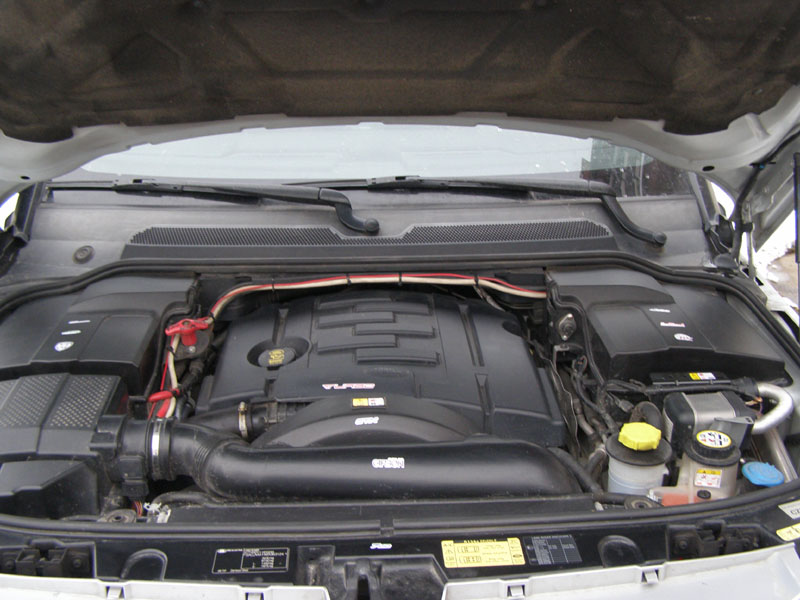

Tak sem to dodělal a sedlo to tam jak prdel na hrnec.Ještě zbývá zapojit baterie tak,aby při stání byli napájené periférie jen z jedné baterky ( topení,ledníčka ap. ) a druhá byla jako záložní na startování :wink: .
Použité 2x 12V 55Ah = Celkem 12V 110Ah ( orig. 12V 90Ah ) Doufám,že to bude fungovat :Sorry: .
Celkový pohled do motoru

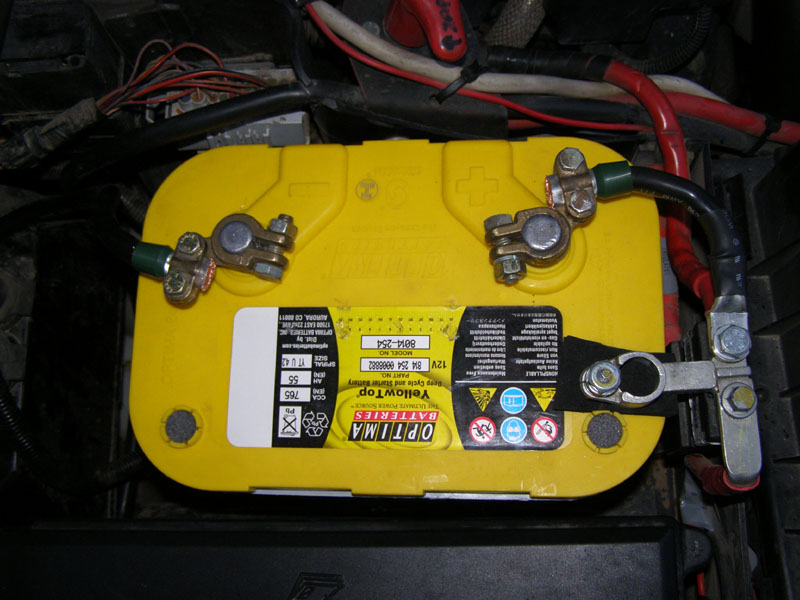

Přidaná baterie na levou stranu.
Optima batery 005.JPG (110.37 KiB) Zobrazeno 5416 x

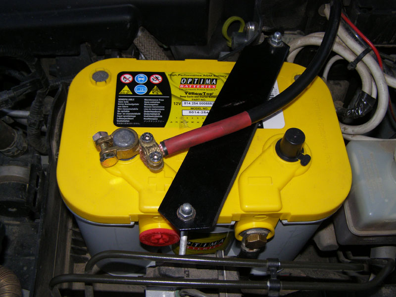

Výměna za originální baterii na pravé straně
Optima batery 007.JPG (110.02 KiB) Zobrazeno 5415 x

Hezká práce,
jenom proč si dal hlavní slabší než originál? Měl si k tomu nějaký důvod?
Tailored & powered by Merlin
Re: OP/TIMA YELOW DUAL BATERI D III
#3 Příspěvek od RudaK » 05 led 2010 18:47
merlin píše:Hezká práce,
Aby byly obě stejné ( kapacitně,typově i výrobcem )
Jinak orig. po čtyřech letech odešla do věčných lovišť. ( při stálém provozu to šlo,v mrazech to dorovnávala přídavná baterie )
Tak sem to rozsek a tu starou sem dal pryč,tu druhou gelovou ( která byla k navijáku :wink: ) mám do D1 a dvě nový do D III.Nic víc bych v tom nehledal ( oni obě jsou dohromady kapacitně stejně větší než orig ) No a když máš dvě,tak můžeš mít jednu pro jistotu jen na startování ( jednou mi lednička vybila tu dobrou baterku a já musel nastartovat přes kabely od kamaráda :shock: ) No a teď budu soběstačný ....... :Sorry:
p.s. ještě Optima má vydržet extrémní zátěž ( naviják,lednička,topení a přídavné elektrospotřebiče ) :wink:

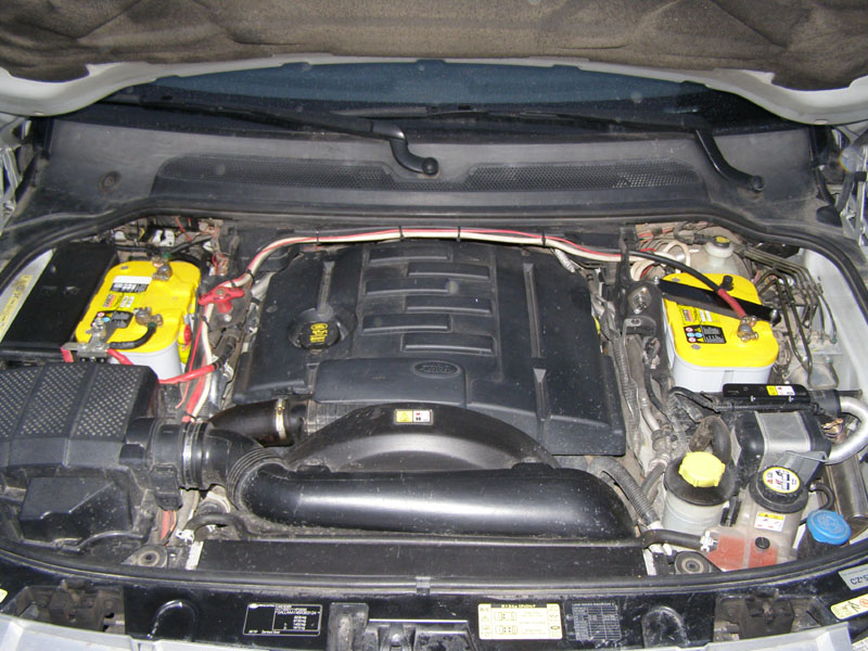

Dokončení,jak to dopadlo :shock:
Aby byli všichni v obraze,tak přídavná baterie není vidět :wink: Viz finální foto ..... :mrgreen:
Tak to vypadá - není vidět změna.....
Final barery 002.JPG (110.33 KiB) Zobrazeno 5213 x

... Rudo parada este by to chcelo ten kabelovy zväzok do ciernej pasky takej co sa pouziva v motorovom priestore teda nie obycajnu plastovu
#12 Příspěvek od RudaK » 06 led 2010 16:41
DanoDEF píše:... Rudo parada este by to chcelo ten kabelovy zväzok do ciernej pasky takej co sa pouziva v motorovom priestore teda nie obycajnu plastovu
Jasně,tenkrát nebylo nic jinýho.Dalo by se to dát i do černé ochranné - na oko. :shock:
Tak aby to fungovalo, to kamarád udělal tak,jak to je ( ten bílý kabel je na ovládání navijáku - dálkový kabelový,do té zástrčky ..... :coze: ) Aby to bylo jak má,tak by měl být přívodní ( +pól mezi oběma baterkami) červený a ovládání dálkově bez kabelu - něco navíc elektroniky na D III není na závadu ( tam té elektroniky je ..... :Sorry: )
Elektroniky se nebojím,bo se mě zatím nic nevysr.lo :mrgreen: ( teda selenoidy na naviják mě odešli oba naráz :shock: ,ale to se stává jednou za 10 let :P )
p.s. Výměna za orig. baterku( která odešla stářím ) si myslím,že je 1A :D ( jasně ,že jsem byl ovlivněn Milošem II ) Jednodušší a finančně míň náročné by bylo vymětit klasicky baterku za druhou novou :!:
