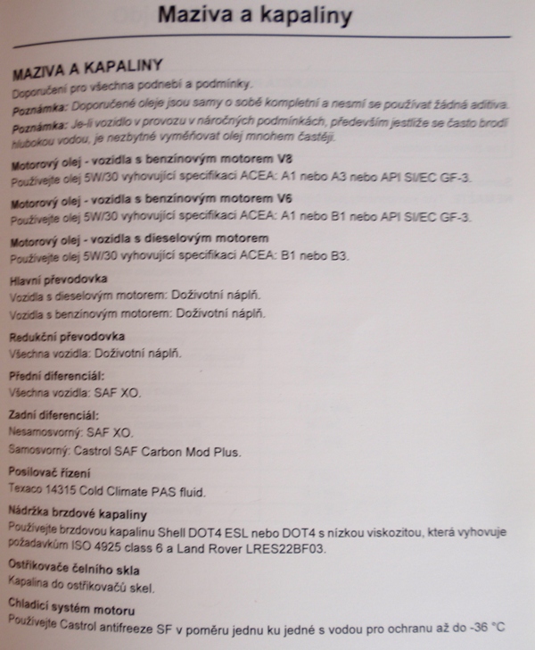

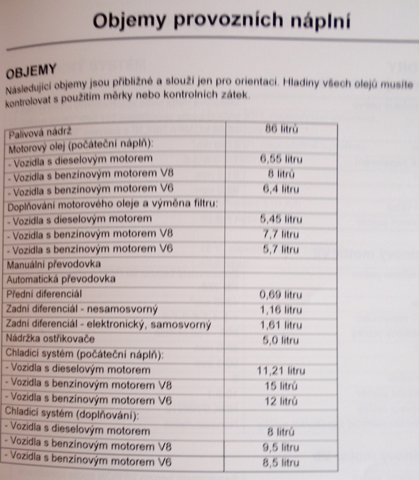

Mužete mi někdo poradit,jaky motorový olej je dobrý pro Discovery 3 2.7TDV6? A kolik se ho tam vejde. A co by měl splnovat za kriteria. Děkuji všem za rady.

Rada jenom mala bo je to ofocenej manuál :wink: .

neviem aku znacku oleja tam mas ale CASTROL odporuča pre TDV6 MAGNATEC 5W-30, SHEL HELIX F 5W-30, a valvoline DuraBlend FE 5W-30
vsetky oleje splnaju normu ACEA B1 ktora je spominana v navode...

V knižke píšu používať olej skupiny B1/B3. A tento je C1 :roll:

Měl bych dotaz asi hloupý, ale nějak se snažím pochopit specifikace ACEA. Když je pro TDV6 předepsaný B1/B3 - chápu správně, že třeba C2, C3 nebo LongLife tomu nemůže uškodit? (samozřejmě i LL by se měnil po 10 tis...).

Kolko oleja treba mat na vymenu? Litraz z papierov alebo trochu navyse? (preplachovat teraz nebudem)
