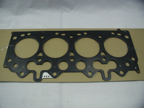

Ahoj,
rád bych se zde zeptal, zda máte někdo zkušennost s montáží vícevrstvého kovového těsnění pod hlavu (viz.obr.)?
Hlavně mne zajímá, zda jsou utahovací momenty stejné jako pro původní kompozitní těsnění pod hlavu?
Díky za rady.
Piskot

Použil jsem stejný utahovací postup jako pro kompozitové těsnění a je to v pohodě :wink:
(dával jsem pro jistotu i nové šrouby hlavy)
