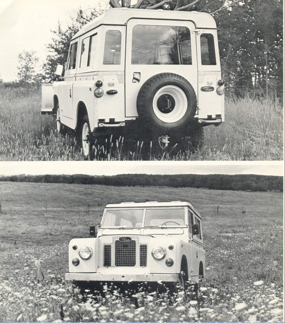

r 1969, zdroj zde, asi znáte
http://landrover.vlothuizen.nl/brochures.html

doufám, že je to dobovej prospekt

První dvojky jen bílé pozičky, další vývoj na kraji blinkry a VEDLE pozičky (uvnitř). Obrázky vykulence - byl ro první typ, který měl světla v blatníkách, už ne v masce, bylo to kvůli americkým předpisům (aby LR splňoval předpisy pro export do úesá). Vykulenec byl mezityp a jen konec roku 1968, potom bylo standardní provedení pozdních S2A, které vlastně vydrželo až do SIII. Ty velké blinkry byly specifické pro export do úesá. Fotka kde jsou pozičky a blinkry pod sebou je "amatérská" úprava, aby to auto mělo blinkry, přece jen v šedesátých letech už byly blinkry vcelku obvyklá záležitost, mávátka už byla pasé dokonce i v Anglii. Provedení poziček a blinkrů bylo ze začátku kovový (chromový) rámeček a skleněné sklo (jak jinak), v dalších fázích zmizel kovový rámeček a byly jen plastové "sklíčka". Plasťáků bylo více typů (tvarů) u Station Wagon se často objevovaly zadní červená světla větších rozměrů než blinkry, ale zase jich bylo několik typů. U Regular byly světla obyvkle malá, jak to známe třeba z Def než se tam začala dávat ta velká (což bylo někdy od 200Tdi..., zřejmě) - tím myslím, ty velká zadní červená (mlhovky a couvačka). Obvyklý výrobce byl Lucas a Sparto. Konec skleněných sklíček byl někdy cca 62-63, někdy i později podle toho jak ubývaly zásoby.
Tolik narychlo od boku, kdybych mohl ještě něco doplnit napište...
