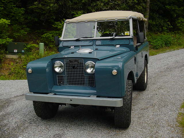

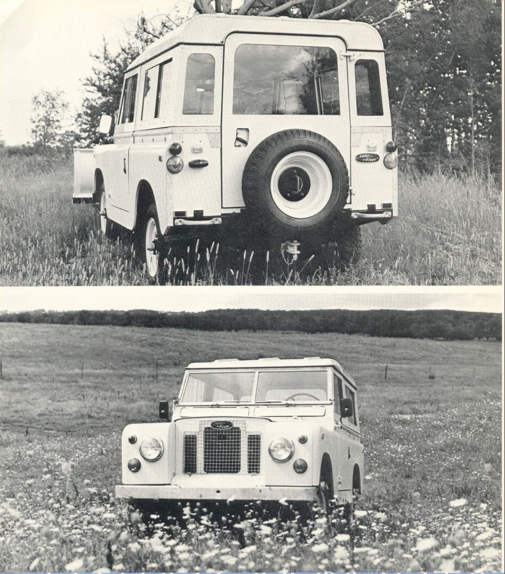

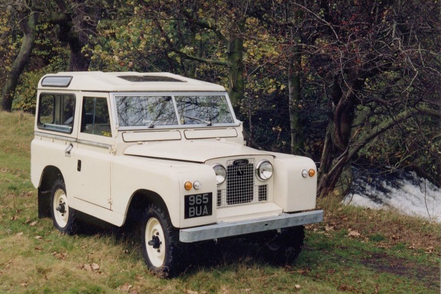

Zajímalo by mne, jak je to s polohou parkovaček a blinkrů na předním nárazníku, resp. jestli se to jišilo během let. První měli předpokládám jen parkovačky, ale co ty následující kombinace :?:

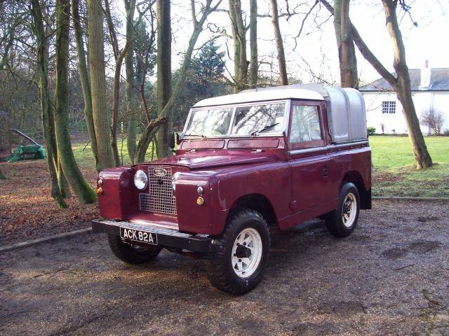

To by mě vážně taky zajímalo, nejsem znalec, ale to co je na prostředním obrázku vidím poprvé, ale možná jsem ještě viděl málo :oops:

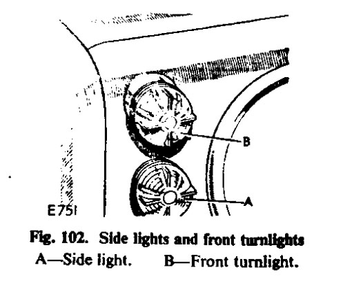

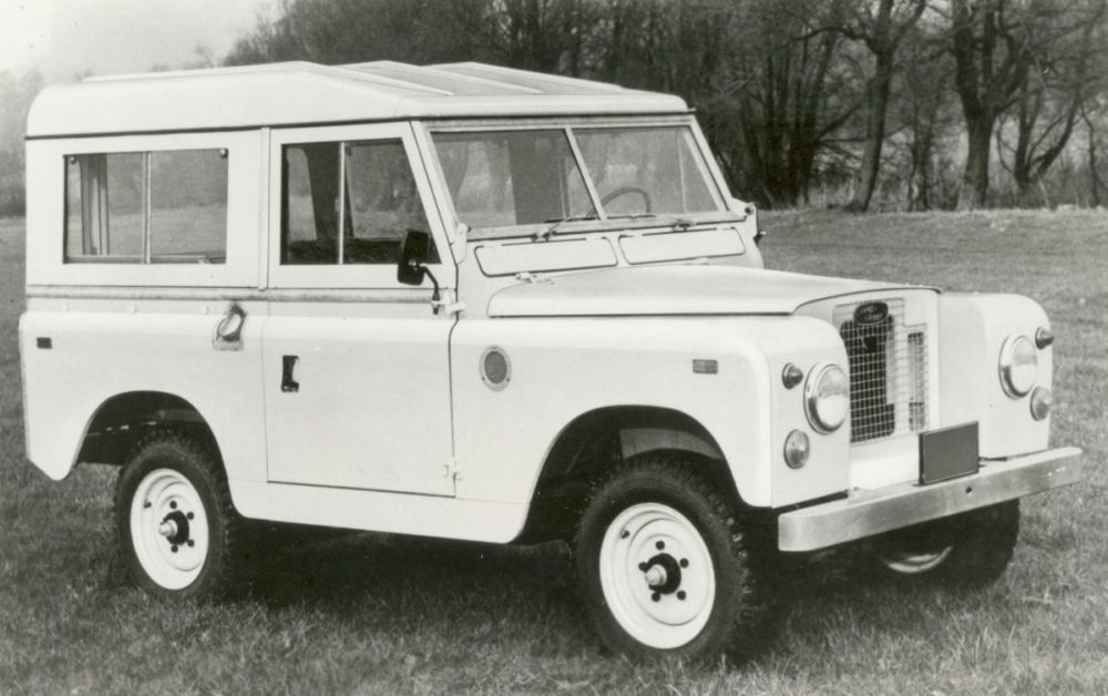

Aby toho nebylo málo na srovnávání :

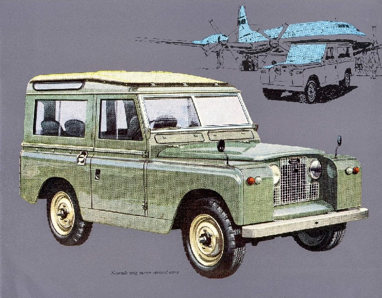

tulda píše: Aby toho nebylo málo na srovnávání :
To je vykulenec, ten se dělal pro emeričany aby se splnil nějakej jejich předpis o vzdálenosti světel od boku auta

r 1969, zdroj zde, asi znáte
http://landrover.vlothuizen.nl/brochures.html
(235.44 KiB) Staženo 2439 x

Díky to mě uteklo, sice se mě plete, že ho tady někdo má, ale vic jsem nevěděl. Moc jsem jich nenašel ani na netu, jezdilo to i po evropě běžně ? Ze začátku se mě nelíbil, ale teď mě připadá hezkej.

První dvojky jen bílé pozičky, další vývoj na kraji blinkry a VEDLE pozičky (uvnitř). Obrázky vykulence - byl ro první typ, který měl světla v blatníkách, už ne v masce, bylo to kvůli americkým předpisům (aby LR splňoval předpisy pro export do úesá). Vykulenec byl mezityp a jen konec roku 1968, potom bylo standardní provedení pozdních S2A, které vlastně vydrželo až do SIII. Ty velké blinkry byly specifické pro export do úesá. Fotka kde jsou pozičky a blinkry pod sebou je "amatérská" úprava, aby to auto mělo blinkry, přece jen v šedesátých letech už byly blinkry vcelku obvyklá záležitost, mávátka už byla pasé dokonce i v Anglii. Provedení poziček a blinkrů bylo ze začátku kovový (chromový) rámeček a skleněné sklo (jak jinak), v dalších fázích zmizel kovový rámeček a byly jen plastové "sklíčka". Plasťáků bylo více typů (tvarů) u Station Wagon se často objevovaly zadní červená světla větších rozměrů než blinkry, ale zase jich bylo několik typů. U Regular byly světla obyvkle malá, jak to známe třeba z Def než se tam začala dávat ta velká (což bylo někdy od 200Tdi..., zřejmě) - tím myslím, ty velká zadní červená (mlhovky a couvačka). Obvyklý výrobce byl Lucas a Sparto. Konec skleněných sklíček byl někdy cca 62-63, někdy i později podle toho jak ubývaly zásoby.

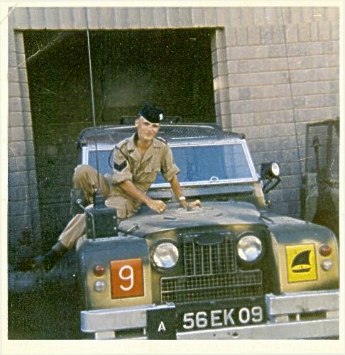

Z čistě lodní zvědavosti, k jakému útvaru patřil ten LR s obrázkem plachetnice na blatníku?

Přesnej klíč označení bohužel neznám, většinou mají na levém panelu označení jednotky, nebo vlajku GB /pokud je to v rámci nato/, ale v tomto případě je to oblast služby: Adenský záliv

bobes píše:Z čistě lodní zvědavosti, k jakému útvaru patřil ten LR s obrázkem plachetnice na blatníku?
tak to není lehký dotaz :)
Podobnou mají Somerset & Cornwall Light Infantry - ale to asi nebudou oni - http://www.scli.co.uk/pages/insignia_and_medals.htm
Pak by to mohla být jednotka, která sloužila v arábii - Omán a UAE, ale nemůžu přesně najít jejich označení. Budu pátrat.

Jsou to : Scots Guard i podle pokrývky hlavy /gobey určitě bude vědět jak se jí říká/ a oblast je Aden, podle dobových záběrů měly jednotky v této oblasti plachetnici

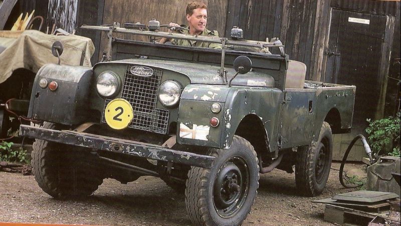

#20 Příspěvek od tulda » 27 pro 2009 09:36
Je to sice jednička, ale jak je vidět, tak s dodatečným rozmístěním směrových světel si nedělali hlavu ani u armády :lol:
