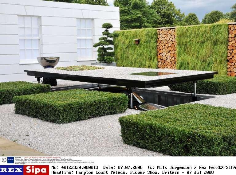

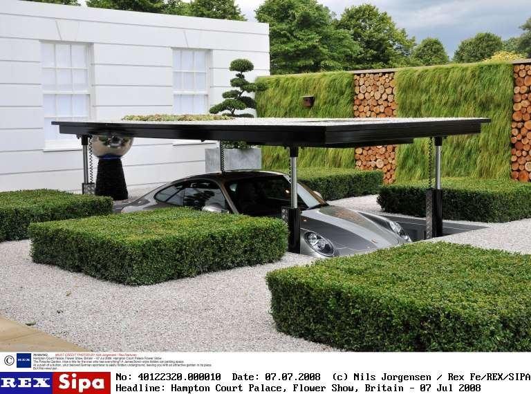

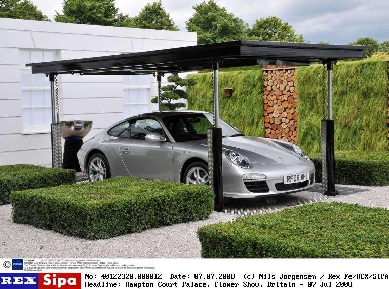

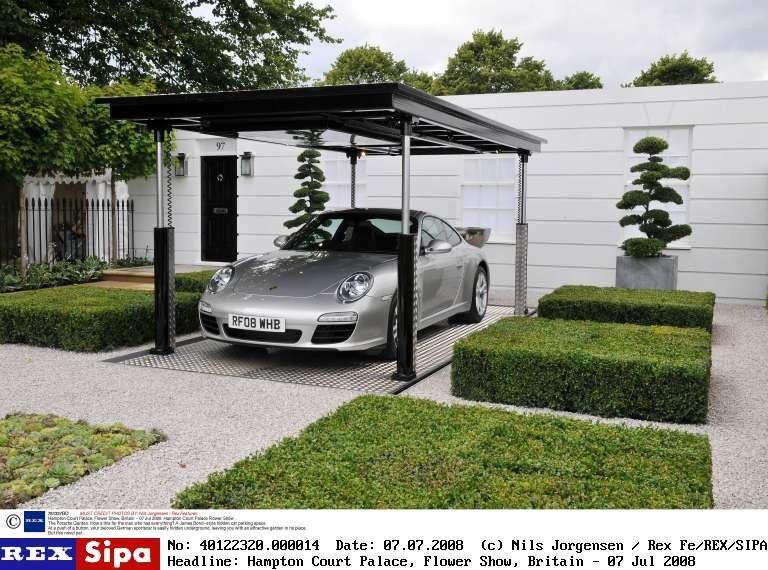

Zprvu jsem mu chtel udelat garaz nejak takto

Re: Dilenske zvedaky
#12 Příspěvek od Radim Ptáček » 11 pro 2009 11:49
Hezký nápad i provedení :mrgreen:

Příspěvky: 1341
tel.: 739634575
auto: noLR
#13 Příspěvek od Safraporte » 11 pro 2009 12:24
Radim Ptáček píše:Hezký nápad i provedení :mrgreen:
mě se to nelíbí :Ale fuuj:
čiší z toho snobismus -> kam bych dal stojany s prutama na ryby, kam regály s harampádím, kam bych chodil kouřit dýmku, kam bychom v létě sedali s kámošema na pifko, kam, kam, kam???
Neb na to vše mám svoji garáž :mrgreen:
#14 Příspěvek od tagr » 11 pro 2009 12:31
no tohle je opravdu jen na schovámí ne na garáž, takže na pro nás nic moc :( , ale styl to má byť trochu ,,leštěnkový"

#15 Příspěvek od Radim Ptáček » 11 pro 2009 12:48
Safraporte píše:
Safraporte neblázni, když zmáčkneš další knoflík, tak ti vyjede na povrch řeka s táhnoucíma lososama, až je nachytáš, tak zmáčkneš další knoflík a vyjede ti na povrch nachystané tábořiště i s přírodním grilem. Nekecám, fakt. Dřevěná kulatina na grilování je tam nachystaná, podívej na ty obrázky ... :mrgreen: :mrgreen: :mrgreen:

#16 Příspěvek od Safraporte » 11 pro 2009 12:56
Radim Ptáček píše: Safraporte neblázni, když zmáčkneš další knoflík, tak ti vyjede na povrch řeka s táhnoucíma lososama, až je nachytáš, tak zmáčkneš další knoflík a vyjede ti na povrch nachystané tábořiště i s přírodním grilem. Nekecám, fakt. Dřevěná kulatina na grilování je tam nachystaná, podívej na ty obrázky ... :mrgreen: :mrgreen: :mrgreen:
:Ale fuuj: :Ale fuuj: :Ale fuuj: to už by se se mnou ale nebavili mí kamarádi :twisted:
Tak co Eriku? Poradili jsme ti? :wink:

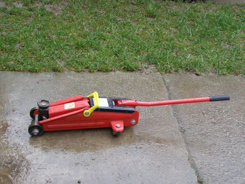

#18 Příspěvek od RudaK » 11 pro 2009 19:55
Já používám tento dílenský zvedák a nemyslím,že by se mnou kvůli tomu kamarádi mluvili :P
Dnes sem s ním vyměňoval zimní pneu
#19 Příspěvek od erik » 11 pro 2009 20:15
tagr píše:no tohle je opravdu jen na schovámí ne na garáž, takže na pro nás nic moc :( , ale styl to má byť trochu ,,leštěnkový"
:Pohoda: ale ten stojan co zajede do podlahy a nepřekáží je fakt skvělý :D
Jinak ano se základama je to složitější proto jsem napsal odhadem bez počítání základ kterýý by měl včetně toho že je armováním propojen s celou podlahou v pohodě unést několik tun . :D je to jen tak od oka :( , ale bezpečné mimo pohyblivé písky a ty tady asi nejsou ne :D
Ten stojan, co zaleze do podlahy asi bude to fajn reseni a budu se po nem pidit...
Podlaha bude mit kotvy k vseli-cemu etc... se statikou si poradime...
No. A ten ,pro osvezeni ,snobsky vytah si panove dokazu predstavit jako efektni a ucelnou vec pro reseni , kde vytah slouzi jako pristup do sklepnich prostoruu, kde je garaz pro treba vic aut, kde je vinny sklep a posezeni pro hlucne a kourici kamarady... skratka podsklepeny bungalov nahore s prirucnim pristreskem pro jedno auto, bez sjezdu-rampy do sklepa.
Usetri to spousty pozemku ve meste, kdyz mas mit zaparkovanych treba 5 aut a za metr chteji 100 -250 euro...O bezpecnosti ani nemluvim. Jen mit tu svatou trpelivost cekat na vyjezd vytahu.. odhaduji tak minutu, dve..

#20 Příspěvek od Safraporte » 11 pro 2009 20:56
RudaK píše:Já používám tento dílenský zvedák a nemyslím,že by se mnou kvůli tomu kamarádi mluvili :P
jóó to je fon, ten se dá půjčit i kamarádovi :mrgreen:
Erik píše:..Usetri to spousty pozemku ve meste...
My vesničtí, takzvaní vidláci ten plac tak neřešíme :D
