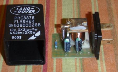

Relé na blinkry je skutečně pod číslem PRC8876. Já ho tedy mám ve skřínce pod volantem, ale to je asi úprava předchozího majitele.
Vyndal jsem ho, rozdělal, vysušil fénem, ale to nepomohlo. pak jsem drbnul do té kotvičky u cívky a :lol: relátko se rozběhlo a blinkry blikají.
Stejně přijde vyměnit. Už mu nevěřím :ty jeden...:

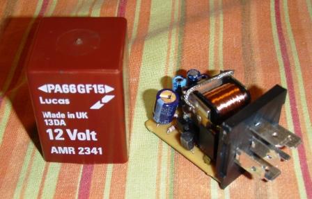

Zároveň jsem objevil druhé relé a to na stěrače pod číslem AMR2341 - wiper relay
to jsem taky vyndal a tam byla vidět zcela zjevná závada - spálený tištěný spoj. Tak jsem zjistil proč mi špatně funguje stěrač. Nemaká mi nejnižší rychlost a automaticky se nazaparkují stěrače. V servisu mi kvůli tomu navrhovali výměnu motorku u stěrače, ale protože se mi jejich zdůvodnění nezdálo (v jiných rychlostech fungují stěrače normálně) tak jsem do toho nešel.
Přikládám fotky, pokud by někdo v budoucnu řešil podobný problém.
