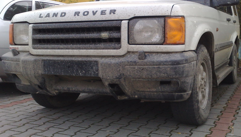

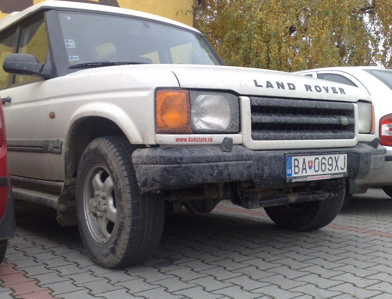

Včera som si trošku zväčšil nájazdový uhol na mojej disco :)
Vždy keď som jazdil v teréne tak som chytil spodok predného nárazníka a už bol ten nárazník značne popraskaný tak som ho jednoducho dal dole a zrezal som z neho. Aký máte na to názor. Viem že je teraz týmto ovplyvnené nasávanie a prúdenie vzduchu na saharu odspodu kde bol v nárazníku vodiaci tunel, ktorý je teraz preč. Bude to mať nejaký vačší dopad na niečo?

Uříznutých nárazníků je tu více, žádný vliv na funkci jsem nezaznamenal. Jen jsem ještě odstranil tu hrazdu pod nárazníkem. Koukám jak máš nízko prahy, to ti nepřekáží ??

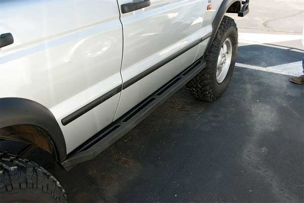

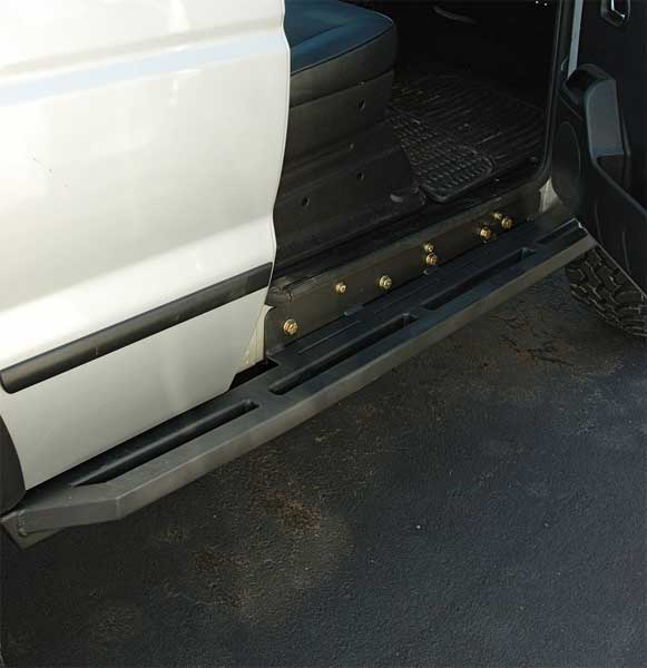

Ano tu hrazdu která vypadá jako ochrana jsem zrušil. Místo těch plastových prahů jsem udělal ocelové nášlapy, tak že nastupování mam příjemné a ještě to trochu chrání dveře a prahy. Dám nějaké foto, jestli tě to zajímá.

Zbynek , samozrejme že ma to zaujíma, čakám na fotky :) teraz si momentálne nemôžem dovoliť žiadne upravy, neskôr mám na pláne podložky aby sa to auto nejak zdvyhlo. Auto už malo tlmiče OME takže tie podložky by mali stačiť. Hrazdu tam zrejme nechám. Aj keď síce nieje pevná , určite ale budem radšej keď do kameňa narazím s ňou ako s tlmičom riadenia. :lol:

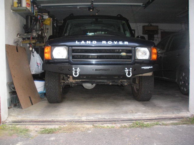

Když do terénu tak jedině ze železa.Tenhle je od Luboše M. tady z fora.Podívej se do nabidky služeb land rover a tam I-D výroba doplńku.

Fafa píše:Když do terénu tak jedině ze železa.Tenhle je od Luboše M. tady z fora.Podívej se do nabidky služeb land rover a tam I-D výroba doplńku.
Ještě by to chtělo pořešit tu nádržku na ostřikovače... :wink:

Udělal jsme si něco takového. Není třeba vymýšlet něco co už dávno někdo používá.

Ja bych to nechtěl rozchodit, jen se chci pripravit a naskrblit na investice, planuji predni a zadni pevnostni naraznik a nášlapy, aspoň na začátek...
Ty nášlapy uvažuji tady o jednom klučinovi od nas z Krnova, dela v nerezu a je sikovny...

zbynek píše:Udělal jsme si něco takového. Není třeba vymýšlet něco co už dávno někdo používá.
Libilo by se mi to trosku sirsi a nahore pica plech... Mas nejaky lepsi foto? Nebo nakres?

#15 Příspěvek od PavelU » 17 lis 2009 19:49
DIII to má jinak než DII na fotce... :idea:

Širší to nedělej, bude to vypadat divně a nebude to ani moc praktické. A pičaplech to snad ani raději ne, nášlapy mají plnit funkci svojí jednoduchostí, myslím že tady platí že méně znamená více. Ovšem proti gustu......
Nákresy nemam, prostě jsem to pasoval, tak jako všichni přímo na auto. Jak říká PavelU jeto na DIIjce, tak pozor....

No já občas vozím starší lidi a ti mají teď problém vylézt do auta, tak bych chtěl kvůli nim pohodlnější schodek, proto širší nášlap...
