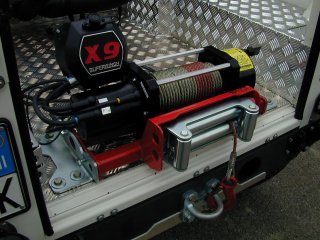

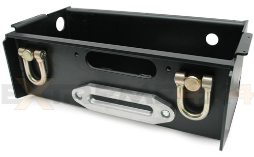

Zdravím
Našel jsem de facto dva druhy montáže:
1) Nad rám na podlahu (obr1)
2) Mezi rám pod podlahu (obr2)
co je lepší - víte?[attachment=0]6b21_12.jpg[/attachment][attachment=0]6b21_12.jpg[/attachment]
