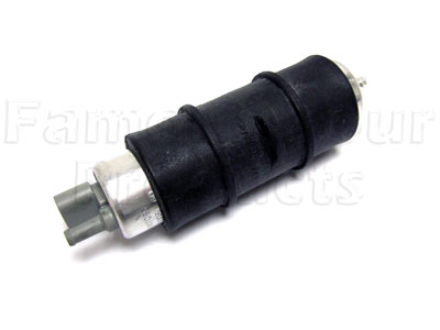

Distruptor
Příspěvky: 154
Registrován: 30 bře 2009 04:29
auto: Freelander, D4?
Bydliště: SR
Re: nejde nastartovat
#13 Příspěvek od Distruptor » 14 lis 2009 15:05
Ahoj, som rad ze to pomohlo, davaj si hlavne pozor na naftu, td4 ka je na nu citliva, nam sa cerpadlo zaseklo po natankovani u firmy Jurki. Co sa tyka toho pomocneho cerpadla na sk, cz shopoch idu okolo 7000 a viac. Ja som si svoje kupil cez ebay za 110 €. Tak sa tam mrkni. Cislo suciastky je WFX000180 alebo WFX000181. Aukcia je napr. tu http://cgi.ebay.co.uk/Landrover-Freelan ... 3ca74baf89. Ale staci dat do vyhladavania td4 fuel pump a najde ti to vela ponuk.
Pre istotu este pridavam obrazok:
Land Rover FREELANDER Td4, HSE, 5dv, 2005, automat

Nevíte náhodou někdo jestli ta pomocná čerpadla, co jsou u modelu do roku výroby 2002 TD4(umístění v motoru) a u modelu od roku 2003 TD4 (asi umístění v zadním podběhu) jsou stejná a liší se jen umístěním???? Nějak mi začalo hlučet a mám takový pocit že každou chvíli bude po něm .Díky moc za odpovědi
Připadá mi podobný s předchozím obrázkem.

#17 Příspěvek od cesta » 15 kvě 2010 10:54
Tak jsem to čerpadlo teď vytáhnul a nechal ho běžet chvilu obráceně(přepóloval +-) a pak zas normálně, namontoval a čerpadlo přede jak kocur potichu, tak to jsem zvedavý jak dluho. Zřejmě tlačí normálně protože jinak by už vyplo čidlo nízkého tlaku.Tož jen taká zkušenost .......když odejde dám vědět, nebo když začne hučet :)
