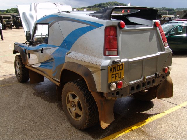

Asi začnu stavět defíka jen tak pro radost a prezentaci své dílny. 8)
Právě dumám z čeho ho udělat
Bude to asi 90 truckcab, protože se mi líbí, ale je nejméně praktický.

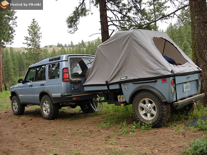

Spaní bych vyřešil rozkládacím stanem na korbě a úložným prostorem pod ním, nebo terénním spacím přívěsem Mám víc aut, tak bych preferoval asi přívěs.
Ideální do terénu by byl rozvor 100, ale dá to dost práce.
Rozmýšlím jestli 200ku, nebo 300ku, možná i TD5.
U dvoukila mi připadá, že motor je v autě zastavěn níž a víc vzadu, než u tříkila a proto má níž těžiště a lepší rozložení hmotnosti mezi nápravama.
Nějaké nápady, nebo připomínky

90 truckcab je nejlepsi volba pro auto do terenu. Urcite bych sel do teto varianty i ja s tim, ze budu mit i jine obytnejsi auto ...110 tku, ci Disko.
* bo je nejlehci :hmm: ***to by melo byt hlavni motivem auta
a z toho vychazi milion dalsich vyhod...
...a zvedl bych ho , urcite 3" :hmm: nebo nejlepe reduktory... tak to by byla bomba
... a dal bych 35" gumy s lehkymi rafky s velkym ET/ bez podlozek/
... a hlavne skvele tlumice
... motor Td 5 chip nebo benzin / esli chces do dun/
... sport volant a recara s 5 bodovymi pasy
.. spani bych neresil, bo to auto neni na spani, ale preferuje jezdeni :hmm:
... trochu inspirace na http://www.lr.pl / projekt Tomcat-
... Warn 8274 s 9,5 motorem
....v pisku pouste 90 truckcab bude jako ryba ve vode..
... tusim sem se nechal unest fantazii :Ja blb: :Sorry:
Nechcu byt pichlavy, no vsichni do tech aut cpeme spousty materialu , kil ci spis metraku a pak to poslem do tezkeho terenu...
Takove auto plne vybavy patri na expedici,ja bych snad i expedicni auto na desetitisicove cesty snad ani nezvedal.
Drzim ti palce a verim, ze pri trochu strategie /material a prace na prvni pokus/to nemusi byt i extremne drahe.. :Pohoda:

Tak tenhleten přívěs je hezkej.
Já jsem si koupil, po zkušenostech s půjčeným karavanem na valachách, něco podobného - jmenuje se to SKIF, akorát to má jednu malou nevýhodu - malá kolečka, takže dojet někam (po cestě), odpřáhnout, rozbalit, a jezdit o okolí bez přívěsu.
Na druhou stranu to stálo 7000Kč i s přihlášením, takže v porovnání se střešním stanem spíše levná věc, a do budoucna mám plán (spíš ideu) vzít něco jako Sankey na naroubovat na něj stan ze SKIFu, to už by potom šlo i do lehčího terénu.
Takže - obytný přívěs skládací (tak to mám v TP) plně podporuji, dá se v tom doopravdy vyspat, nejenom přenocovat.
