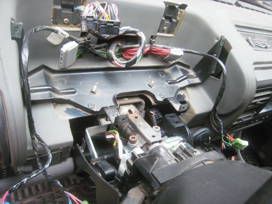

Ahoj. Díky za radu. Kdyby tě to moc neobtěžovalo, byli bychom určitě vděčni za to schéma zapojení světel. Už jsem právě objednal "Buchelli" knížku na D2 u Techhbooku, ale mají dodací lhůtu 4-8 týdnů. Ta D2 je čerstvě dovezená z venku, (proto Pavouk prodává svoji starou D1
) a světla nefungovala už při koupi. Byl zlomenej klíč ve spínačce, ten už nám zámečník vytáhnul, takže než smontujeme palubku, rádi bychom ta světla zprovoznili, ať to potom kdyžtak nemusíme demontovat znovu....každopádně díky za odpověď. S tím drátem blahopřeju. To jsou nejhorší závady...utrženej drát....

Díky Pavle. To bude ono. Zítra se na to hned ráno vrhneme. Nedá se s tím bez světel jezdit, nemůžeme zajet ani na STK....vlek jsme vrátili....

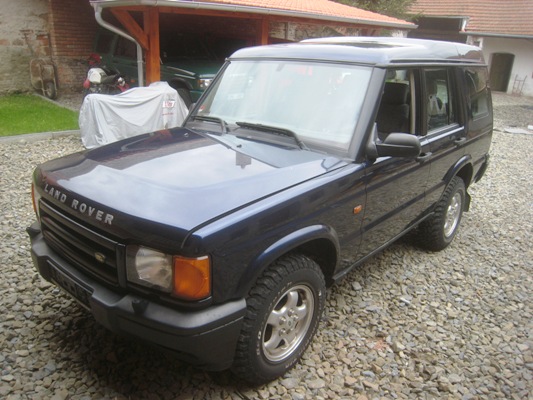

No prostě naprd...Podám zprávu jak to dopadlo s tou opravou. Přikládám fotky Pavoukova "nového" krasavce. Samozřejmě automat....
