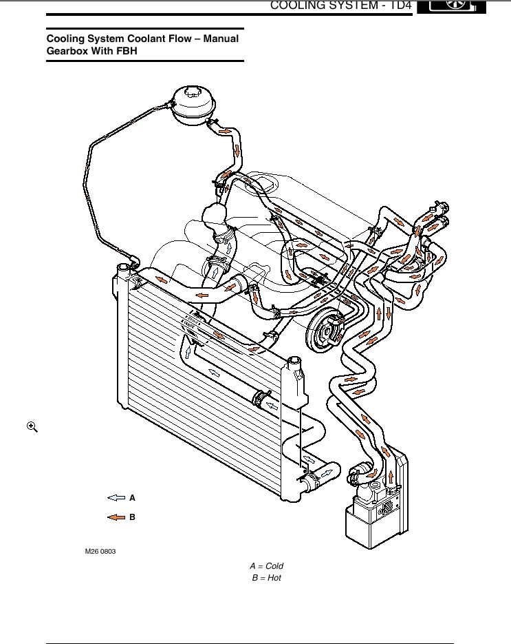

Big problem: právě jsem přišel z venku, kde jsem už myslel, že mi hoří auto - možná i hořelo.
Popis: od chvíle, kdy jsem začal používat v autě topení na místo větrání - viz výše popsané jako ,,od 1 hodiny dolů" začal se mi ozývat jakýsi větráček za předním světlem na řidičově straně (prostě odtamad odněkud vychází ten zvuk) a po vypnutí motoru ještě dobíhá. U teplého motoru vypne skoro hned a u studeného i více než po 2 minutách.
To bych ještě skousnul, ale teď jsem právě nastartoval studený motor a zajel s autem do garáže. Zaplať pánbůh jsem se ještě pro něco vracel, když jsem si všimnul, jak se z pod přední kapoty valí hustý bílý kouř. Okamžitě jsem nastartoval a vycouval ven z garáže. Po otevření kapoty jsem ale vůbec nenašel odkud by to mohlo pocházet a napadlo mne tedy před vypnutím motoru stáhnout topení na chlazení. A problém už se neobjevil. :shock:
Podotýkám, že klimu jsem měl vypnutou.
Má prosím někdo podobnou zkušenost a hlavně dobrou radu??

#11 Příspěvek od Safraporte » 15 říj 2009 19:25
Distruptor píše::D je to tzv. fuel burning heater. Od firmy Webasto, ak ho nechces kludne ho od teba odkupim :D
naivní dotaz: ten je tam dodatečně nebo je to normal výbava .. a kde ho tam najdu a jak poznám? A co ten bílý dým? :(
do nedávna jsem sedlal jen ,,břichoplazy" :D

No davalo sa to do standardnej vybavy v severnych krajinach teda co som pocul.
Nejake foto tu:
Detaily fungovania si uz moc nepametam ale ten biely dym je 100% v poriadku, zevraj. Ja ho bohuzial vo vybave nemam takze osobna skusenost ziadna.

Něco jsem našel a i když nejsem angličtinář potvrzuje to tvá slova. Může prosím někdo přesný překlad?
Some TD4 Freelanders (not L-series) (maybe Discovery TD5 too) are fitted as standard with a fuel burning heater in the n/s front wheel arch to aid cold weather starting and speed up the process of the engine getting up to normal temperature. If you have drive a TD4 Freelander or Rover 75 models without the burner fitted or working you will know it can take five miles or more to get the engine up to temperature and have a decent cabin temperature.
When you start the car and the exterior temperature is below 5degC then the burner will kick in and heat the cooling system fluid up making for faster warm up times. Reduced emissions, less wear on engine, heater works quicker etc. Think of it just like a miniature domestic central heating boiler. Normally you will not hear the FBH running over the clatter from the engine running, but when you switch off the engine, you may hear a fan blowing for two minutes, and maybe even see a puff of smoke coming from the miniature FBH exhaust at the n/s front lower part of the bumper, this is the FBH finishing it's shut down cycle.
By converting the FBH to parking heater you can switch it on and off at will independant of the engine status, which can defrost your windscreen, heat the interior up, heat the engine up before climbing into the car or starting etc.
http://forums.mg-rover.org/showthread.php?t=278836
A s tou severskou verzí - já mám auto koupené jako nové v ČR.

Je to běžné u "nových" diesel motorů, které se moc nehřejou... :wink: ...mám dva citroeny a oba to mají jako základní výbavu pro ČR, zapíná se to když je venku kolem 5stupňů. :wink:

Muzes byt rad, ze to tam mas (prihrivac) - patris mezi ty stastnejsi :wink: Davalo se to tam nejen v severnich zemich, ale napr. i u nas v CR. My, co jsme si auto dovezli ze SRN, mame smulu :evil: Jak tu zaznelo, pokud Ti ten cmoud vadi, rad to od Tebe za 1,-Kc koupim :D Ono z toho totiz jde velice jednoduse udelat klasicke nezavisle topeni. Jinak se to tu jiz nekolikrat probiralo.

Jo předehřev mě taky vyděsil, strašný hukot a dým z předního blatníku. U mě se zapne až od -15°, takže jsem to zažil snad jen dvakrát.

otrocký překlad translátorem, ale pomohl mi:
Některé TD4 Freelanders (nikoli L-série) (možná Discovery TD5 příliš) jsou standardně vybaveny ohřívačem spalování paliva v n / s předních blatníků na podporu chladného počasí začíná a urychlit proces motoru dostat až na normální teplotu . If you have drive a TD4 Freelander or Rover 75 models without the burner fitted or working you will know it can take five miles or more to get the engine up to temperature and have a decent cabin temperature. Pokud máte řídit TD4 Freelander nebo Rover 75 modelů bez hořákem nebo pracovat, budete vědět, že může trvat pět mil a více se dostat až na teplotu motoru a mají slušnou kabině teplotu.
When you start the car and the exterior temperature is below 5degC then the burner will kick in and heat the cooling system fluid up making for faster warm up times. Spustíte-li auto a vnější teplota pod 5degC pak hořák bude kopat a tepla v chladicí kapaliny do tvorby systému pro rychlejší zahřát krát. Reduced emissions, less wear on engine, heater works quicker etc. Think of it just like a miniature domestic central heating boiler. Snížení emisí, menší opotřebení motoru, topení pracuje rychleji, atd. Myslete na to, stejně jako miniaturní domácí kotel ústředního topení. Normally you will not hear the FBH running over the clatter from the engine running, but when you switch off the engine, you may hear a fan blowing for two minutes, and maybe even see a puff of smoke coming from the miniature FBH exhaust at the n/s front lower part of the bumper, this is the FBH finishing it's shut down cycle. Za normálních okolností nebudete slyšet FBH přeběhnutí rachot z motoru v chodu, ale když vypnete motor, můžete slyšet ventilátor fouká na dvě minuty, a možná dokonce i vidět obláček kouř z výfuku při miniaturních FBH n / s přední spodní část nárazníku, to je FBH dokončení je vypnutí cyklu.
By converting the FBH to parking heater you can switch it on and off at will independant of the engine status, which can defrost your windscreen, heat the interior up, heat the engine up before climbing into the car or starting etc. Převodem na FBH nezávislé topení, můžete zapnout a vypnout a bude nezávislý na stavu motoru, který může si rozmrazování čelního skla, teplo do interiéru, teplo motoru se před výstupem do auta nebo výchozí apod.
snad to též někomu pomůže
PS: jen mi z toho ještě není jasné to přepnutí na nezávislé topení (musím ozkoušet co a jak) :lol:

Myslím že se to musí dodělat,teď to zapíná automaticky podle čidla v předním nárazníku ,při 5 stupních a níže,a jde k tomu dokoupit to ovládání, že si to zapneš sám nebo přes mobil,nebo naprogramuješ zapnutí ,někde se to tu už psalo.Tady je schéma chlazení ,topení.

Jak pise cesta, musi se to predelat, nejde to jenom "prepnout", tz. dokoupit to ovládání atd.
