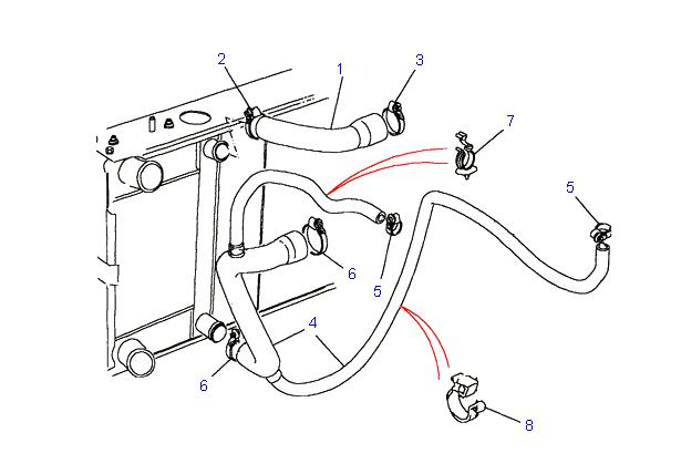

Poradí mi prosím někdo, kde se dají koupit na disko I. hadice k chladiči , zejména pak hadice, která vede ze spodní části motoru k vodní pumpě-termostatu a k chaladiči (je to takový pavouk).

Hadice co potřebuješ je na pozici č.4
Cena 635,-
