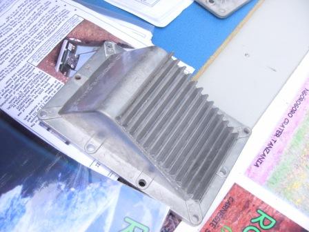

Druhé řešení, je výměna odélníkového víčka ze spodu redukční převodovky, za žebrované s "kapsou" na olej, kdy samozřejmě žebrování a v něm proudící vzduch odvádí teplo, čím dochází k chlazení. Domnívám se, že je vhodné, při použití tohoto víčka, zvětšit objem náplně cca o 0,5l z důvodu "kapsy" na chlazení, kde se olej shromažďuje :idea:

žebrované víčko
žebrované víčko

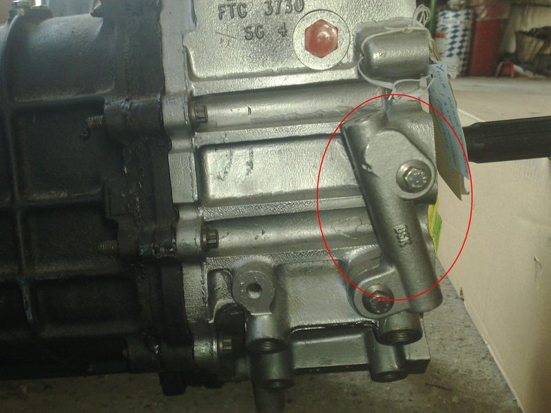

auta určená pro teplé oblasti měly spirálu na chlazení oleje, podobně to má řešené i P38 diesel s R380.

Dá se na to použít normálně chladič jako má automat. Na převodovce je na to vývod, ale u těch co nemají chlazení, je tam našroubovaná propojka. Někde možná mám i nějaký ten vývod z převodovky. Hodně to mívali staré Disco V8 v manuálu. Třeba Krang tam ten chladič na těch defíkách z Kosova myslím má. K

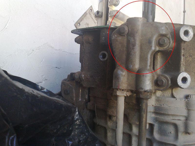

na prvom obrazku je prevodovka bez vyvodu t.j. olej preteka cez tu nasrubovanu prepojku
na druhom obrazku je prevodovka z vyvodom t.j. olej pretela nie cez prepojku ale cez trubky

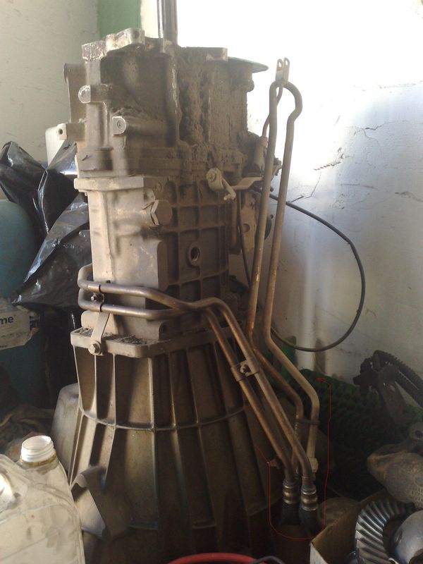

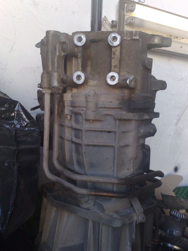

... a tu je pokracovanie tych trubiek. Proste idu dopredu k motoru a tam sa jednoducho otocia. To staci na chladenie oleja.
