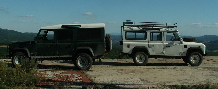

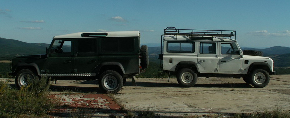

Přemejšlim, že bych na stodesítce zatmavil okna. Na zebře mám folie a spokojenost. Pokovovat se mi nechce, asi na ní nechám dát taky folie nejlépe metodou bez vymontování oken. Jaký máte zkušenosti? Můžete mi doporučit někoho šikovnýho kdo to dělá v Praze nebo okolí?

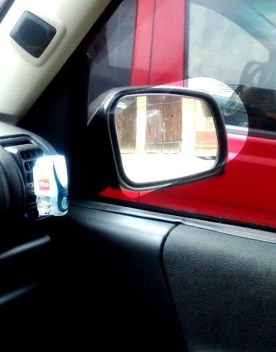

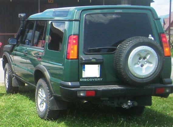

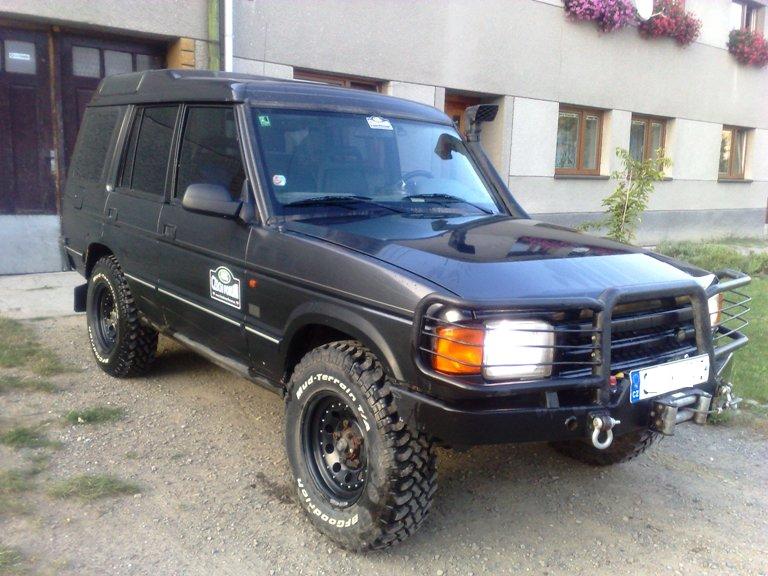

Dělal jsem si to na LR sám. Použil jsem fólie průměrné kvality bez atestu. Na auto vyšla asi na tisícovku. Na D1 mám ještě docela průhlednou a docela odfláknutý lepení. Na D2 jsem šel do dost tmavé, včetně bočních oken řidiče a spolujezdce. A víc jsem se snažil...Pomocí pravítka s úhloměrem a padesátikoruny jsem potom ještě za čerstva vyřízl u pravého okna průhled na zpětné zrcátko, abych na něj viděl bez omezení. Nejsem žádnej velkej lepič. Stačí hodně stříkat mydlinovou vodou, občas zůstane bublina...propíchnout špendlíkem a přefouknout horkovdušnou pistolí. Funguje to perfektně, soukromí a sluneční ochrana je neoddiskutovatelená věc i když mám klimu.
