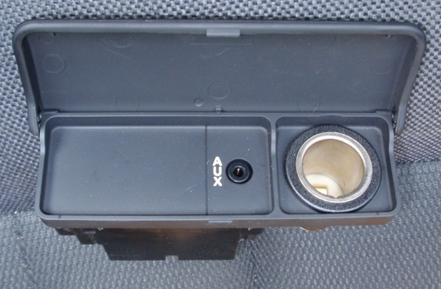

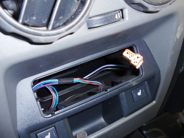

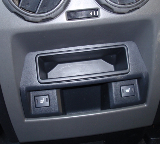

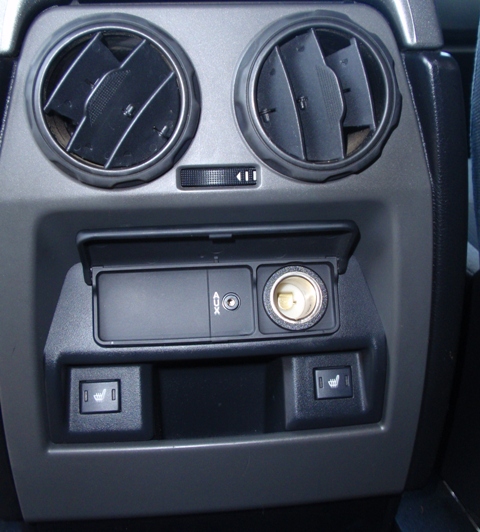

Trochu sem pátral po vyvedení 12V zásuvky na zadní sedačky kde ji mejí některá auta vyvedenou. Náhodou jsem se dostal k originálnímu panelu a bylo rozhodnutu že zásuvku vyvedu. Už sem vymýšlel že to bude sranda montovat celo opěrku abych se napojil na elektriku pod rádiem. Překvapení bylo když to bylo jednodušší než sem čekal a otázka 30 vteřin.
1) původní panel opatrně zevnitř zatlačíte, zatáhnete a panel vyskočí sám
2) uvnitř je schován konektor který stačí nasadit na zásuvku
3) už stačí jenom zacvaknout

KOUKÁM ŽE Z TOHO DĚLÁŠ REGULÉRNÍ HSE :-)
PĚKNÝ :wink:

Toto som skusal minuly rok tiez - ale na mojom SE som tam mal tie dva kabliky na vyhrievanie sedadiel - ale ten kablik s koncovkou s 12v a AUX som tam nemal. Takze aby nebol niekto prekvapeny ked ich tam nenajde - treba najprv pozriet.

Ty auta sou kouzelný :ty jeden...: . Já mám S a konektor tam byl tak nevím jak to páni inženýři v Aglii stavěli :shock: . Každopádně včera sem ještě našel jeden volnej konektor pod ovladačem TR schovanej v kabeláži a netuším k čemu by mohl být.

Taky mam na Disko I plno konektoru, ktery nejsou zapojeny, kolikrat taky dumam proc a na co :) Nejvic mi vrtaj hlavou konektory pod sedackama, vyhrejvani sedaku bych povazoval za vcelku uzitecny doplnek na zimu :shock:

Podle mě je kabeláž stejná,akorát je to zapojený podle výbavy. :wink: Já měl taky konektor na zadní zásuvku i když jsem zadní zásuvku neměl ( tu u zadních dveří nalevo,teť už ji mám asi 1 rok )

Tu 12v zasuvku vzadu nalavo som tiez nemal ale kabel som k nej nasiel - bol velmi dobre schovany a prilepeny zvnutra hore v plaste. :|

OK - pozrel som sa znova - ten 12v kabel som tam nasiel :Ja blb:
Co tam ale nemam je ten konektor na AUX IN - kvoli tomu som is pamatal ze mi tam nejaky kabel chyba - napriek tomu ze na anglickom fore sa tvarili ze ten AUX IN kabel tam bude pri vsetkych verziach tiez.
Vizos - mas tam AUX IN kabel?

Já když sem se potom kabelu díval tak sem ho taky neviděl jenom tu zásuvku.
Nicméně už mám aux vyvedej podle Merlinova návodu ve předu přecvaklej kabel tak už by mi stejně nefungoval :wink: .
