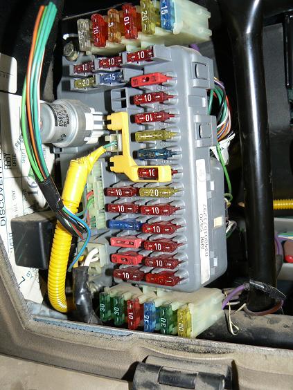

10. pojistkovka je za tím velkým deklem pod volantem. Otočíš ty dvě kolečka s drážkou na šroubovák o 90 stupňů.
