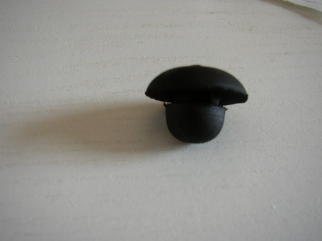

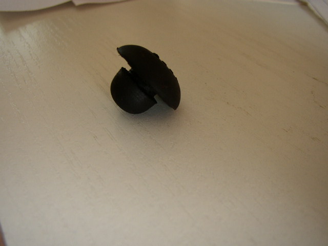

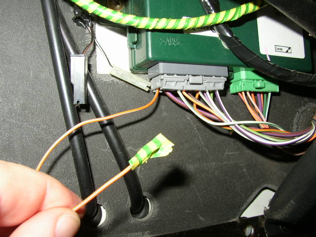

Možná i Vám vypadne kus LR a nebudete vědět stejně jako já a Neruda kam s ním? Dnes jsem trochu oživil své dětské montáže s Merkurem a demontoval u řidiče plast na kterém je přichycen reproduktor. Když jsem díl sundal, vypadla mi malá gumová záslepka a nikomu v autě nechybí. Dále se chci zeptat, jestli je správně, když oranžový drátek lezoucí z krabičky na které je napsáno ABS (můj ABS nemá) jen tak visí. Byl na konci odizolovaný, tak netuším, jestli vypadl a odkuď, nebo je to jen anglický smysl pro detail. Raději jsem ho zaizoloval.Dík všem za pomoc.

... ta zelena krabicka nie je ABS to oznacenie je iba pre typ plastu z ktorej je vyrobena. Samotna krabicka je alarm, central a imobilizer cize 3v1.
... oranzovy dratek je antenka a koniec nema byt odizolovany... zrejme niekto uz nieco skusal
... gumova zaslepka ide do plastov okolo spinacej skrinky... zo strany spolujazdca

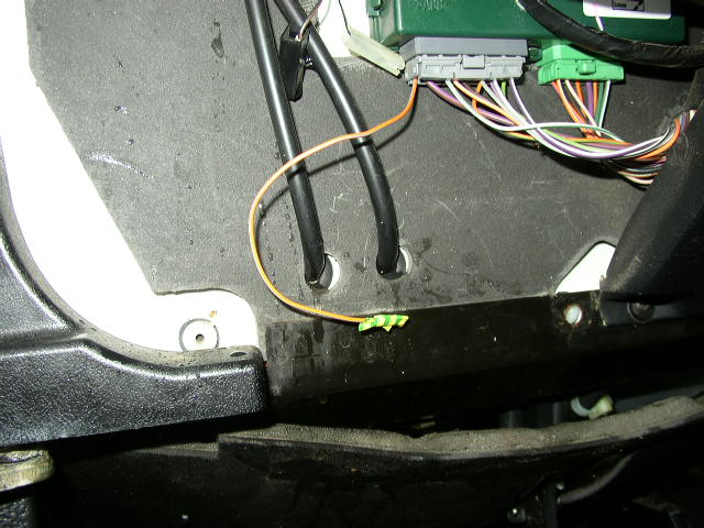

mám ten oranžový drátek nechat jak byl odizolovaný,případně ten 1 cm ustřihnout ať je drát v bužírce nebo nechat zalepený, tou páskou, jak je na fotce? což je moje práce

... nechaj ho zaizolovany a jeho dlzku nemen. Pokial mozno nedavaj ho k ostatnym dratom nech je samostatne polozeny.

Zaizolovaný nebyl, ale nechám ho, snad bude pípák fungovat,
koukal jsem na tu záslepku a u spínačky nechybí, je tam, buď je ještě jinde nebo ji nějaký mechanik nenašel, dal novou a vypadla ze skrýše až mně
Ještě se chci zeptat na obrázek: pod plastem s reprákem mi při dešti kapala na pedál spojky voda, proto jsem tento díl dnes vlastně demontoval a postoupil o další krok dál v odhalení místa kudyma do auta prokapává voda. Ta stéká po dvou černých hadičkách viz foto a pokračuje na pedál. Místo, kde vniká voda do auta, se mi pro déšť nepodařilo odhalit. Napadá Vás něco? Dík.

... voda ti prenika pravdepodobne tesnenim pod celnym sklom a bulkheadom alebo cez tesnenie dveri

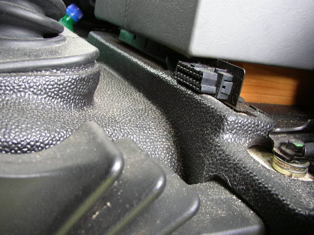

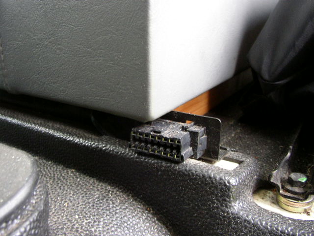

Objevil jsem pod odkládácím boxem mezi sedadly tento konektor? Jedná se o připojení na diagnostiku? dík

Jo.
