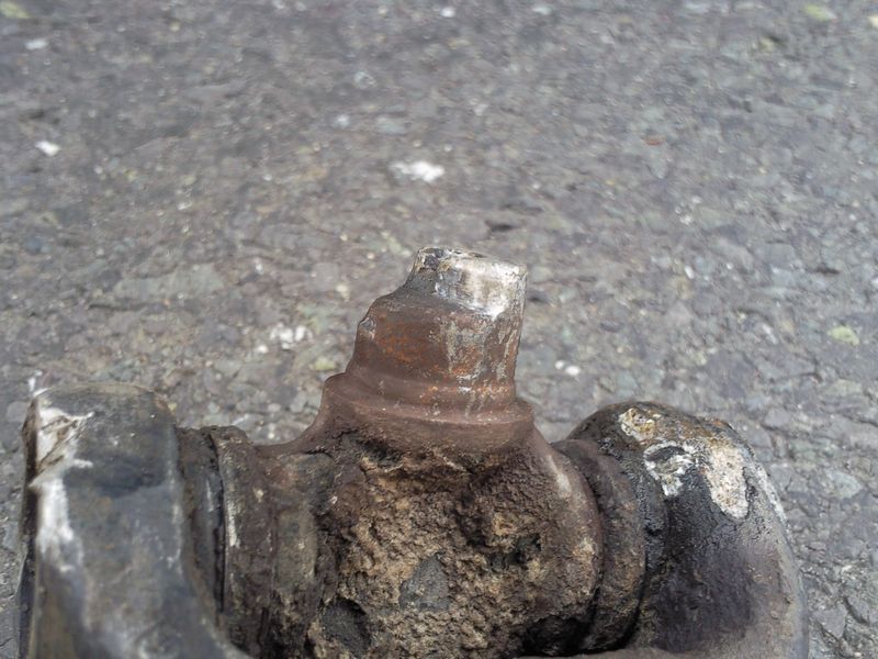

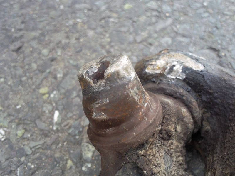

Tu su nejake fotky, pravdepodobnej? priciny... Pod auto som sa este nedostal, aku skodu to tam napachalo....

Ak sa nezničil kardan tak vymeniť kríž,alebo radšej všetky kríže.Ostatné budú v podobnom stave.Ako vyzerá kardan z druhej strany?Toto Ti muselo búchať už dávno.Mne sa začal ozývať kríž,najazdil som ešte pársto kilometrov a keď som ho vybral tak ihličky už boli vymleté.Upravovať vylepšovať a zosilňovať netreba stačí si občas ľahnúť pod auto skontrolovať a namazať kríže.Jazdiť môžeš len si pozri kde to povolilo na druhej strane či nemáš časť kardanu ešte na aute.

Re: Stratil som predny kardan, POMOC!
Toto nieje vysledok nahlej poruchy, ale poriadne dlheho obdobia. Povedal by som ze kardan bude zniceny...minimalne ten koniec kardanu, ktory Ti odtrhlo( otvor na kriz bude vymlateny). Ale kedze vravis, ze Ti komplet vyletel spod auta, asi bude aj ohnuty.

... asi poctivy servis...teslo píše:Toto nieje vysledok nahlej poruchy.
vzorná údržba
ten kříž už byl dlouho po smrti

Snad ho tam ani nedávej.

Najlepsie na tom vsetkom je to, ze auto bolo ani nie tak davno v servise, kde menili komplet rozvody, silentbloky na podvozku a takisto kompletne vsetky naplne a este som ich ziadal o kontrolu a premazanie vsetkych veci, ktore treba mazat... Co si neurobi clovek sam....
V kazdom pripade, otazka znie, ci mi tam sadne kardan z D90 vratane krizov a ci mi to k niecomu pomoze. Ide o to, ze mam jeden moznost kupit za priatelnu sumu. Takisto, ci treba menit este nieco dalsie.
Tento kardan ohnuty nie je, je len obuchany, dokonca sa ani nerozisiel, takze ozubeniu sa nic nestalo. V kazdom pripade je otlceny v miestach uchytenia krizov, takze by to mohlo sposobovat len tazkosti pri ich vymene.
Aspon sa poucim a viem na co vsetko musim davat pozor.
podle těch fotek ten kříž dlouho neviděl vazelínu
s tím rovnym kardanem bych si nebyl jistej
dej ho do soustru a uvidíš

Opravdu doporučuji každému kdo má na kardanu jen trošičku vůli, aby udělal výměnu kříže. Potvrdilo se mi to osobně, když jsem v dílně na zvednutém Defíku vzal za karda a (nejmenovanému) majiteli jsem doporučil výmenu kříže. Po odpovědi že se jedná o provozní vůle jsem o týden později jel vymontovat utržený kardan na silnici. Mám pravdu Dušane?
Ten kardan to má podle mě už za sebou. I kdyby byl rovný,stejně by potřeboval vyvážit a to na soustruhu neuděláš
. Když upadl,tak už musel dát o sobě vědět ( vibrace ). U Disco nemám tuto zkušenost,ale u náklaďáku ( Tatra ) ano a to byly velké vibrace jen po vysypání jednoho domečku s jehličkama. A je možné poškození unašeče atd......
Ten kardan je na vyhození.
Z 90 by tam měl jít v pohodě
