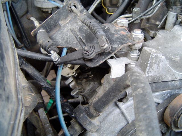

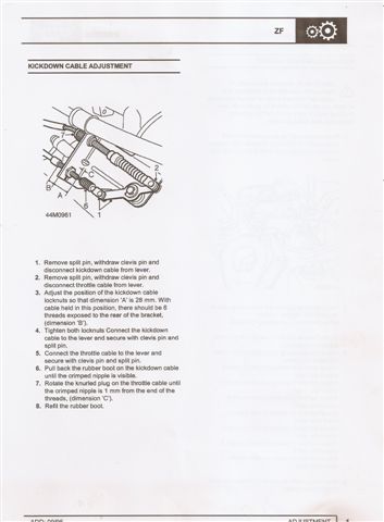

Jelikož jsem naznal,že bude lepší ty lanka spátky zapnout,tak bych prosil ,kdo to má o detajlní foto,bo si to už nepamatuju ( u D1 ).Jde mi o to zapojení na tom vahadlu ( či co to je ) nad klimou a celkově jak to tam je zapojený.Děkuji za pomoc.

Re: Lanko Kickdownu na automatu
Co tohle, stačí?
A nebo takto.
Díky ,ale to si pamatuju.Chtělo by to kam který lanko vede.Jestli to je jen tak,tak jedno do převodovky a jedno na ten bazmek na pravým blatníku,ale který je který ?
to Kubasky,je to tam popsaný,ale za prvé anglánsky něpanimáju a za druhý to je malý a když to zvětším,tak to je rozostřený ( oči sou za ty roky umavený až příliš ) ale děkuji za odpověď - kolik vlastně tam těch lanek vede,abych nehledal lanko,který tam " NENÍ ". Díky
Podle Pavlového obrázku se mě zdá,že levé lanko vede k převodovce a pravé k tomu bazmeku na pravém blatníku( z čelního pohledu ).
http://green-oval.com/joomla/index.php? ... &Itemid=29
Tady na tý stránce si stáhni komplet manuál tam to nebudeš mít rozostřený, je to sice v angličtině ale s těma obrázkama to rozluštíš jako Čtyřlístek.
To lanko na kratší páce s plastovou štelovací matkou je od plynu a to s tím kovovým koncem jištěný dvěma matkama na dlouhé páce jde do převodovky.
kubasaki píše:http://green-oval.com/joomla/index.php? ... &Itemid=29
Díky,to sem potřeboval vědět. To s tou plastovou štelovací jde k plynu.
Hlavně je důležitý nastavení vůle lanka, to najdeš v manuálu na tý stránce co jsem ti poslal (líp to neumím),
je neuvěřitelný jak i malej rozdíl je znát na funkci převodovky.
