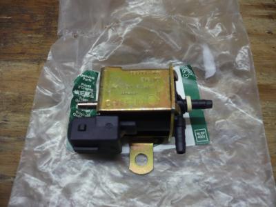

#4 Příspěvek od PavelU » 10 čer 2009 19:43
Sice pozdě, ale přece ... :wink:
Ten snímač vypadá takto a objednací číslo je PMK100130.

#5 Příspěvek od Acon » 10 čer 2009 20:07
ano, to je on. Už som ho zlepil, dúfam, že to bude OK kým nebude new

DanoDEF píše:
PavelU píše:Jo to samé je i u Defendera. :wink:
... a kde to je ??? Mam pocit, ze Def to nema.
Dano nemůžu si to ověřit protože nemám Defa, ale informaci jsem čerpal z Microcatu a ověřoval v shopech. Když si v Microcatu dáš hledat podle čísla součásti PMK100130, tak najde DII a Defender. V shopu třeba tady.

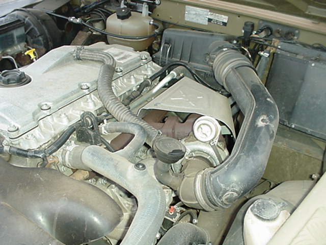

#18 Příspěvek od PavelU » 13 čer 2009 00:17
Tak jsem trošku pohledal na netu, našel tento obrázek motoru Td5 a to s tou červenou čepičkou vypadá jako ten snímač.

#19 Příspěvek od patrik » 13 čer 2009 00:58
je to ten snimac ale kamarat ho na defendery td5 r.v. 2005 nema . aj na tom obrazku je anglican - je mozne ze robili aj s inou elektroinstalaciou - neviem :roll:

#20 Příspěvek od DanoDEF » 13 čer 2009 21:47
patrik píše:je to ten snimac ale kamarat ho na defendery td5 r.v. 2005 nema . aj na tom obrazku je anglican - je mozne ze robili aj s inou elektroinstalaciou - neviem :roll:
... este som to na ziadnom Defe nevidel. Ja mam 2004 a taktiez nemam.
... a este jedna drobnost... nejedna sa o ziadny snimac je to obycajny solenoid teda elektromagneticky ventil. Vola sa "wastegate control" a ovlada ho riadiaca jednotka motora ECU a je iba v DII.
... ak sa zamyslim nad zapojenim tak jedine co moze robit je bud pustit alebo nepustit obtokovu klapku na turbe pri vysokom tlaku
