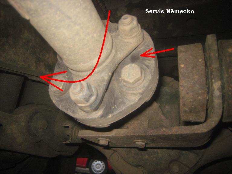

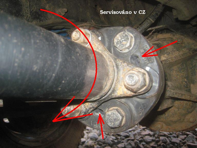

#10 Příspěvek od cyril » 26 lis 2009 10:30
Už se to řešilo ve více vláknech, ale tohle je tomu, co mám v úmyslu asi nejblíže. Debat o kvalitě a trvanlivosti hardy spojky nebo alternativního kříže na fóru najdeme dost. O to teď nejde. Jelikož jsem staromódní (vím, serie má taky kříž) chtěl bych si ponechat hardyspojku. Kdo víte jak jezdím, určitě vás udiví, že jsem na originál původní hardynu (tak jak jsem si auto přivezl z DE) najel se zvedlou D1 dalších 20000km (teď má auto celkem 210000km) a teprve potom se rozpadla. Vyměnili jsme ji přesně podle stejného klíče jak byla namontována od Land Jirky - dával mi tam ARB. Jaké však bylo překvapení, když jsme zjistili, že auta servisovaná v CZ (v mém případě 3ks u Land Jirky, se kterým jsem spokojen) mají hardyny namontovány obráceně než auta z Německa. Tak se ptám, co je správně. Možná nám to pomůže najít odpověď na to, proč někomu vydrží hardyspojka jedno Rumunsko a dalším celkem tvrdé zacházení včetně RO, UA a jiných aktivit, které jsou na fóru celkem lehce vystopovatelné, třeba 20tkm a více....Protože je hardy spojka konstrukcí rozdělena na tenké a silné části, na místa bez perforace a s, je jasné, že montáž nebude ponechána fantazii mechanika. V příloze přikládám fotky mé D1 s nově namontovanou hardynou a Pavoukovu D2, která přijela se servisní knížkou z německa. Je nás tady v Prostějovském klanu 8ks Discovery, tak máme možnost porovnávat. Zajímá mě váš názor na montáž. Někdo tvrdí, že kardan tlačí, někdo že táhne....že otvory pruží při záběru, někdo tvrdí, že až při odstavení plynu...Tak nevím. Mám na stole Haynes knížky od Serie přes Disco1 až po Disco2, ale z těch černobílých fotek to až zase tak moc zřetelné není. Tak jsem zvědav, jak to je správně.....Díky za reakce. Cyril.

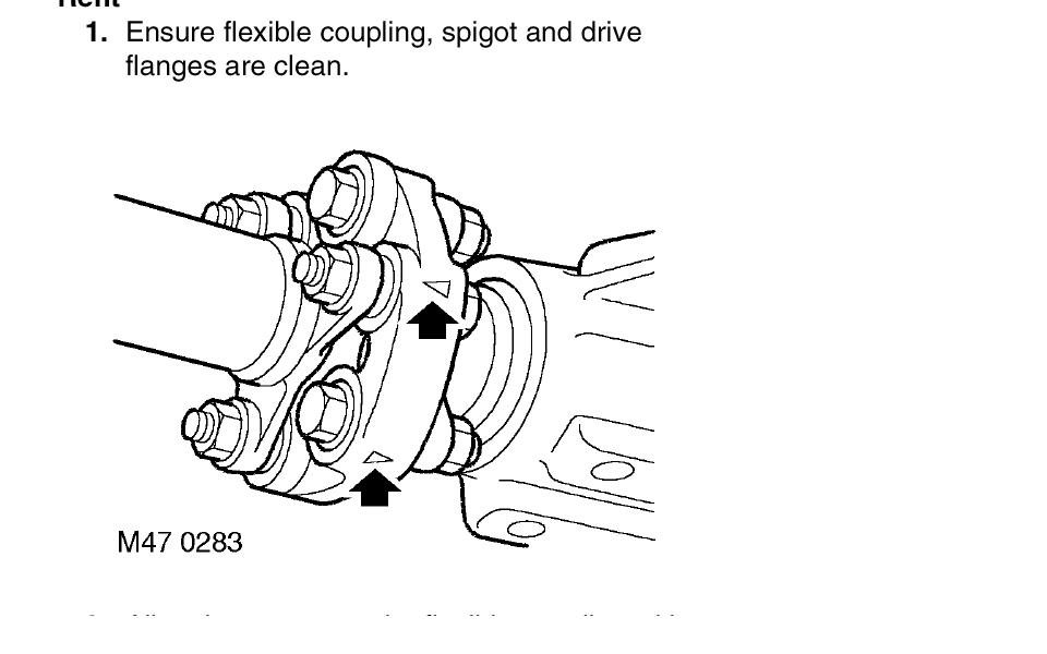

#13 Příspěvek od MadTom » 26 lis 2009 11:19
Tak jsem koukal do RAVE a pro D2 tam z obrázku plyne, že hardyspojka má být instalována tak, že šipky na jejím obvodu budou odpovídat směru sazunutí šroubů do příslušných otvorů. Tak je to tam i psané.
Dále na obrázcích (kresbách) je vidě ovál, zobrazující pravděpodobně "otvor v gumě" - tedy tak jak je to na fotce od Cyryla - servisováno v ČR.

#15 Příspěvek od MadTom » 26 lis 2009 12:39
Pavle, možná jsem to jenom špatně pochopil, podstatné je podle mě dodržet tu orientaci podle šipek, to je v manuálu psáno a to je směrodatné, zbytek si dovedu představit, že se bude lišit podle výrobce.

#16 Příspěvek od cyril » 26 lis 2009 13:15
No tak díky pánové. Bylo to rychlé a jasné. Pro pavlaU:... točí se v protisměru hodinových ručiček. ...Když sedím v autě a považuji předek za předek a zadek za zadek.... :lol: Úplně jsi mě vyděsil, že jsem to nakreslil špatně. :shock: Byl jsem teď nastartovat D2 a skutečně se točí tak, jak je šipkou vyznačeno na mé fotce servis německo!!!! :ty jeden...:
Znamená to tedy, že Land Jirka to dává obráceně, ale přesto to funguje. To mi hlava fakt nebere...... :Ja blb: Ale asi to radši teda přehodím na tu správnou "německou" variantu... :| A dám vědět, jak to funguje v této verzi...
Ještě jednou díky.
Cyril.

#17 Příspěvek od PavelU » 26 lis 2009 15:22
:hmm: Ne točí se ta hardy spojka, když se na ni díváš jak je to na fotkách, po směru hodinových ručiček... :mrgreen:
Nechtěly se mi tam kreslit ty šipky, ale točí se stejně jak tobě. Tož tak. :wink:

#18 Příspěvek od Steve » 26 lis 2009 18:28
Dívám se že na tom obrázku "Servisováno v ČR" neodpovídá šipka (je vidět jen jedna) směru vsunutí šroubu podle kresby z RAVE...
