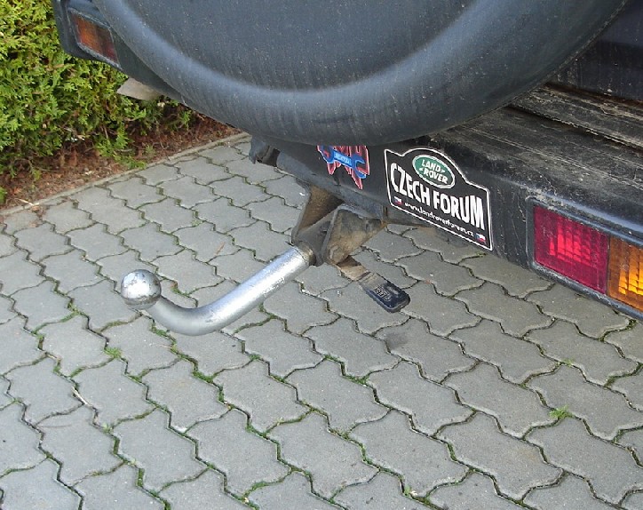

Re: Tažné zařízení - nejde sundat koule
Mám to stejné i s tím vyprošťovacím okem (samovýroba).
Je to jedno z nejlepších tažných, protože po demontáži koule je zbytek vysoko a v terénu se s ním neryje o zem.
Koule se demontuje při otočení páky o 180 stupňů.

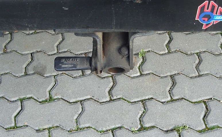

ještě jsem to skočil vyblejsknout jestli je to ono
- Přílohy
- Snímek 17617.jpg (85.78 KiB) Zobrazeno 14897 x
- Snímek 158.jpg (130.75 KiB) Zobrazeno 14880 x
- Snímek 161.jpg (147.35 KiB) Zobrazeno 14876 x

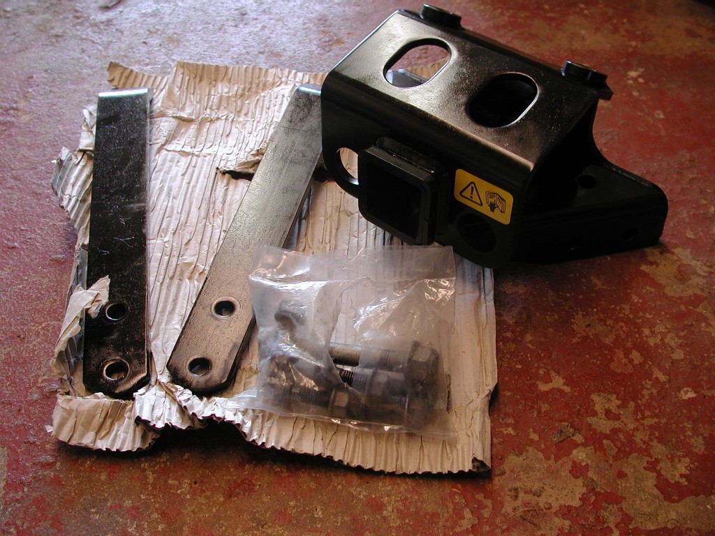

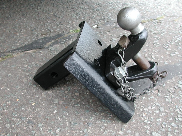

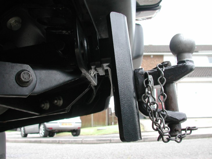

Jirko, pak je ještě toto originál (VUB104850) a to má jenom čep na zajištění.
- Přílohy
- (177.79 KiB) Staženo 2574 x
- (236.08 KiB) Staženo 2577 x

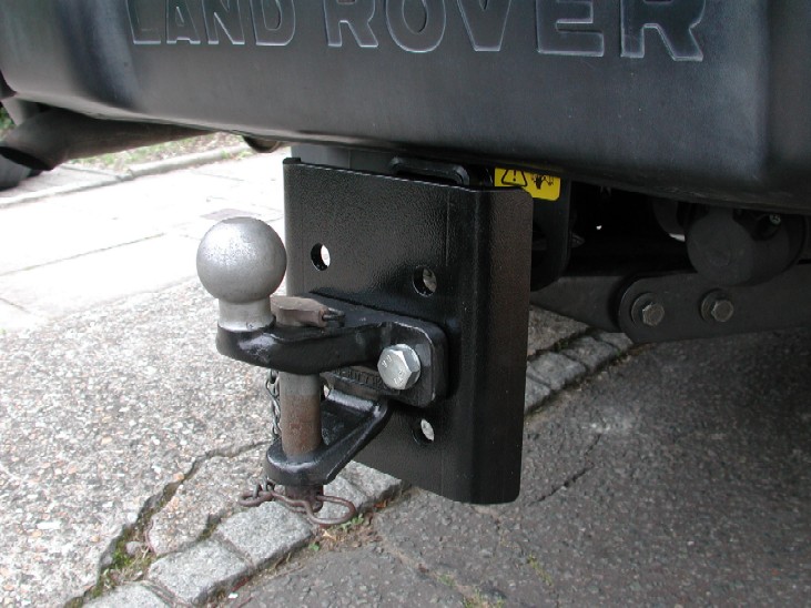

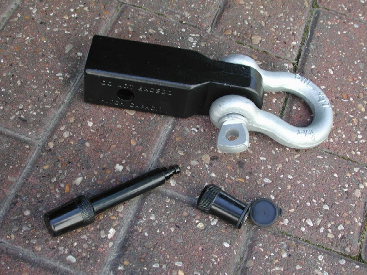

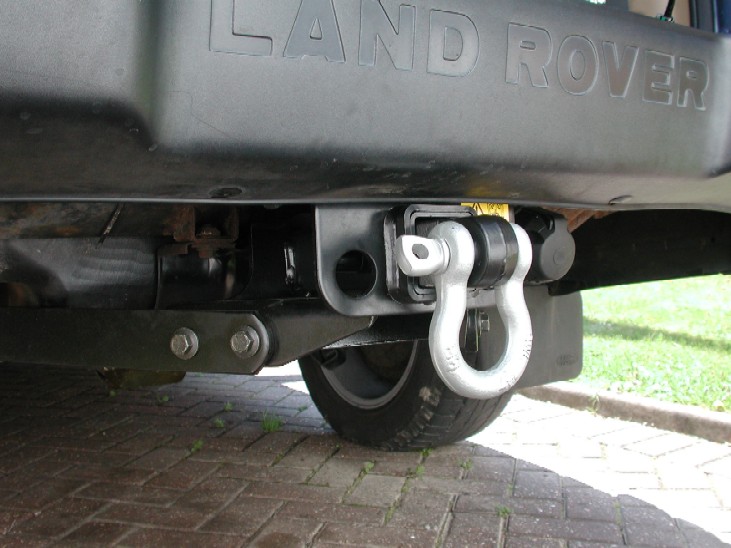

Ještě fotka oka a komplet na autě.
- Přílohy
- hitchrecoveryshackle_installed.jpg (87.17 KiB) Zobrazeno 14873 x
- hitchrecoveryshackle.jpg (155.17 KiB) Zobrazeno 14879 x

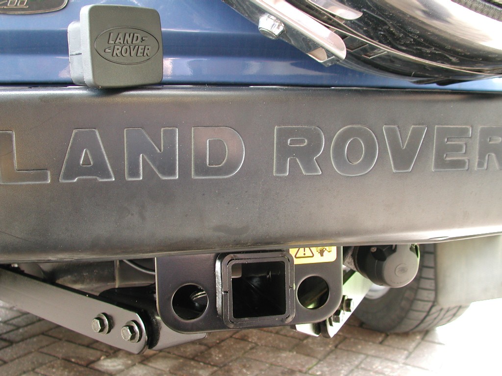

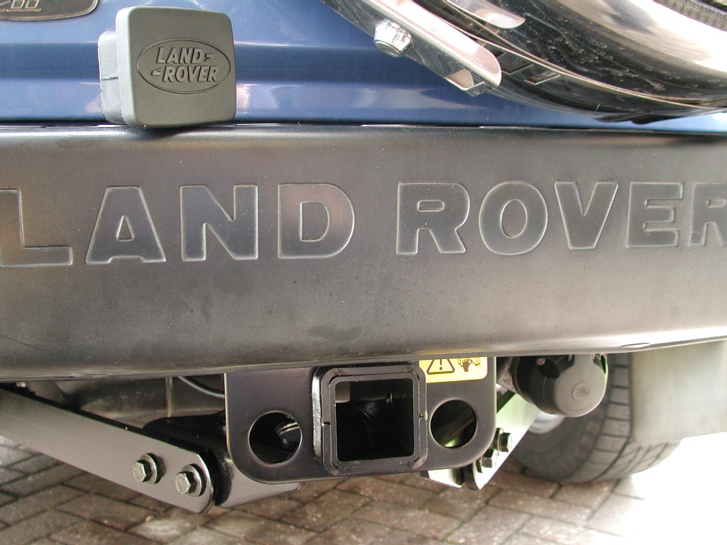

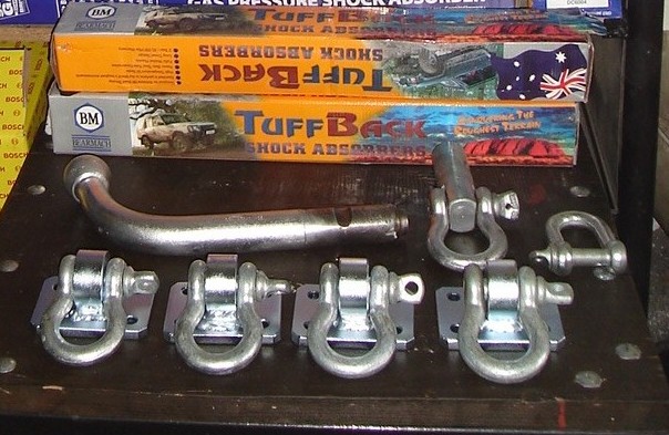

A když už jsem vtom, tak ještě pro inspiraci plotna s tažným (super pro zvedlá auta)
- Přílohy
- towball4.JPG (103.07 KiB) Zobrazeno 14872 x
- towball3.JPG (79.15 KiB) Zobrazeno 14878 x
- towball1.JPG (140.29 KiB) Zobrazeno 14879 x

Tak je to přesně to co má Jirka - ELLEBI. Už jsem u Italů na webu našel i návod a ty Jirkovi fotky mi taky dost napověděli. Mám neblahé tušení, že pokud nepohlo namazání, tak to budu muset demotovat, upevnit do svěráku a zkusit vyklepnout zezadu. A hlavně si dát pozor a nepraštit se po rukách protože se znám.
