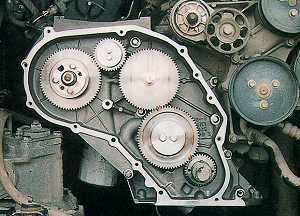

Sada rozvodových kol místo řemenů od firmy http://www.zeus.uk.com/ stojí kolem 26000 Kč
Je to docela velká úprava motoru (mazání, čepy na ozubení kola) a na forech v UK je už dost lidí, co si dávaly zpět rozvodový řemen
(nesouosost a vyvracení kol atd).
Kdyby někdo chtěl, tak jsem to kdysi dělal, ale nevidím v tom žádnou velkou výhodu a přišlo to i s prací kolem 40000 Kč

Land Jirka píše:Sada rozvodových kol místo řemenů od firmy http://www.zeus.uk.com/ stojí kolem 26000 Kč
Laicky jsem se domníval že když dáš kola máš už skoro na životnost motoru klid nehlídáš výměny a hlavně nepřeskočí ev.řemen i s ev.větší hlučností bych se u defa smířil :lol: ale po info je to pro mne trošku zklamání,nejen tedy cena i když to muší být dobrý materiál a tak kdyby i ta cena no...dobrý ale funkčnost :Ale fuuj:

Mám tady použitou sadu s poškozenými zuby, koupil jsem to abych si to prohlédl a do auta bych si to nedal, 200/300tdi se při potkání nijak vážně nepoškodí, jen se ohnou tyčky, a s novýma rozvodama je na dlouho klid.
