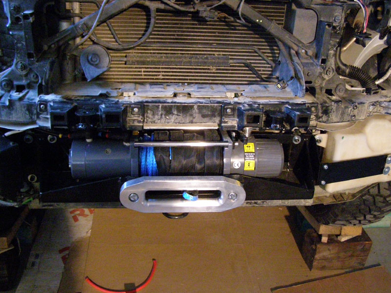

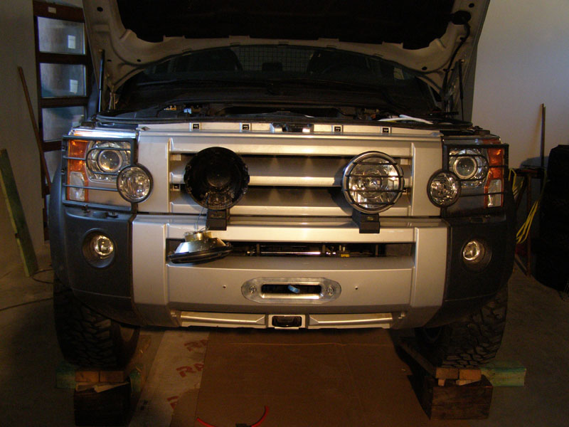

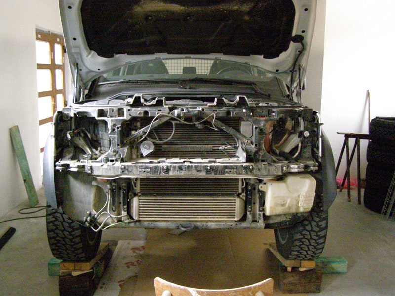

#8 Příspěvek od RudaK » 16 kvě 2009 08:07
merlin píše:líbí se mi ty prahy
ale ten Internal Winch Mount je v podstatě nekoupitelný, kontaktoval jsem několik dodavatelů a nikdo ho nesehnal a hlavně nedodal i když ho nabízel. Až Veselý z ORDu ho vyrobil a nainstaloval
"cena za výrobu a montáž je 4800,-, pokud budete chtít zapojit naviják , tak 1500,- k tomu. Montáž trvá 1-2 dny"
Todle mi dodal Pítrs z Holešova a super.Teda nejen mě.Psalo se vo tom už dávno a naviják nejen namontuje,ale i dodá a dovybaví syntetickým lanem a průvlakem.Prostě od A do Zet. :!: Po dohodě to namontí v jednom dni - teda dojedeš a ještě ten den odjedeš i s navijákem.Naposled ho montoval myslím " Mrakovi " :roll:
Už je tam
Už je tam
Průběh montáže
Průběh montáže
Začátek
Začátek

hezký, nevím jestli jsem už žil off... když se o tom psalo, ale je to železem podobný co tam mám.
