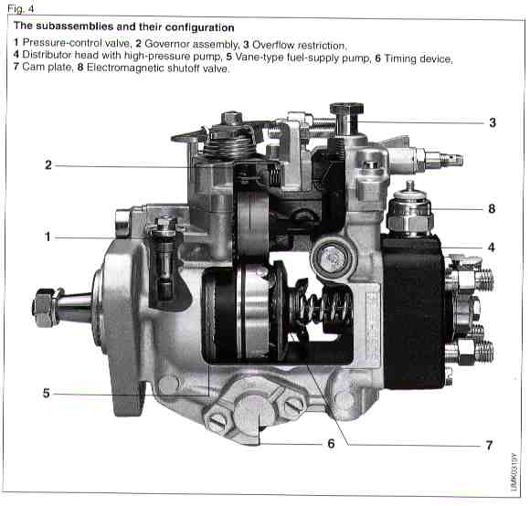

3) jde při startování proud do zhášecí cívky na vstřikovacím čerpadle? někdy na té cívce bývá namontován imobilizér (na tuto cívku jde přivést proud od přímo baterky)

K bodu 3 - kde tu zhášecí cívku najdu? (nebo jak se jmenuje anglicky, mám tu manuál) V podstatě tohle vypadá docela pravděpodobně, poslední dobou mi občas v noci (zvláštní je, ž přes den to neudělá) zazlobí alarm a auto řve jak prokopnutý, aniž by se ale někdo snažil o narušení (parkuju na uzavřeném dvoře a vidím na auto) , ten imobilizér bych v téhle souvislosti asi viděl jako možnou příčinu.

#4 Příspěvek od Land Jirka » 07 kvě 2009 12:28
sice to není stejnej typ ale ta cívka je bod 8 a je na všech bosch čerpadlech umístěná na stejném místě.
u některých discocver je nad ní krabička s imobilizérem atu bych vyhodil di pr... a napojil přímo od spínačky. novější typy mají imobilizér na startér a některé ho nemají vůbec.

Jinak ono to nejde nastartovat vůbec, když mám nabitou baterku, tak to s motorem točí bez jakékoli stopy po palivu, motor jde lehce a z výfuku nic necítím. Za chvíli se na to jdu podívat, předpokládám, že by mohlo zlobit dodatečně montované relé, které ten ventil spíná, resp. odpíná (dokonce už mám dojem, že jsem zahlídnul, kde je tam namontované), vyhodím ho a uvidí se.

Když jsem začal koukat po tom imobilizéru a jeho relé, všimnul jsem si, že svorka zemního kabelu od baterky na rám, ze kterého je odbočeno hlavní ukostření boudy, je právě v tom odbočení naprosto volná a přechodový odpor tam musí být značný. Dal jsem tam místo ní úhlové kabelové oko, přišrouboval k zemnicímu bodu na boudě a vypadá to o dost líp. Po natažení nafty (našel jsem ještě jednu nedotaženou rouru od minule, takže mi tam trochu tekla nafta a asi se to i zavzdušňovalo) se podařilo normálně nastartovat, uvidíme, jestli se ještě bude vztekat ten alarm.
Podle mého by to mohlo všechno krásně souviset, nejvíc by dy do toho mohl kecat právě ten imobilizér (relé jsem sice našel, ale vypadá to, že ten chcípací ventil spíná správně, tak jsem ho tam zatím nechal).
