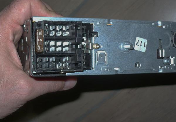

Tohle je zadek original radia z Free.

Toto je original moje
Obrázek Obrázek

Jaké máš original rádio? To co tu vyfotil Janicko? Já mám (měl jsem) jiné, světlé jako interiér...
