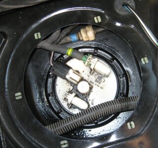

Zkus projet pár výmolů po zimě a třeba se hne...
Jinak je to pod krytem, pod zadní sedačkou. Má to takovej velikej pojistnej kroužek, kterej když vytočíš, tak seš tam.

#3 Příspěvek od Tommy77 » 21 dub 2009 08:53
Takto to vypada pod tou zadni sedackou, co popisuje Maxsel...viz foto
