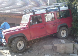

Dobrý den všem.Nedávno jsem si koupi defíka
je super.Chystám se měnit olej.ne v motoru tam už mám.prosil bych o radu kolik patří oleje do převodovek,náprav,popř.rejdových koulí.A jaký typ je vhodný.nabízejí mi castrol za 340kč/l.je to normální?
Jo,auto jeTD5 110 SW z roku 2003 Dík.

No gratulace,vypada zajimave,pridej nejaky fotaze.

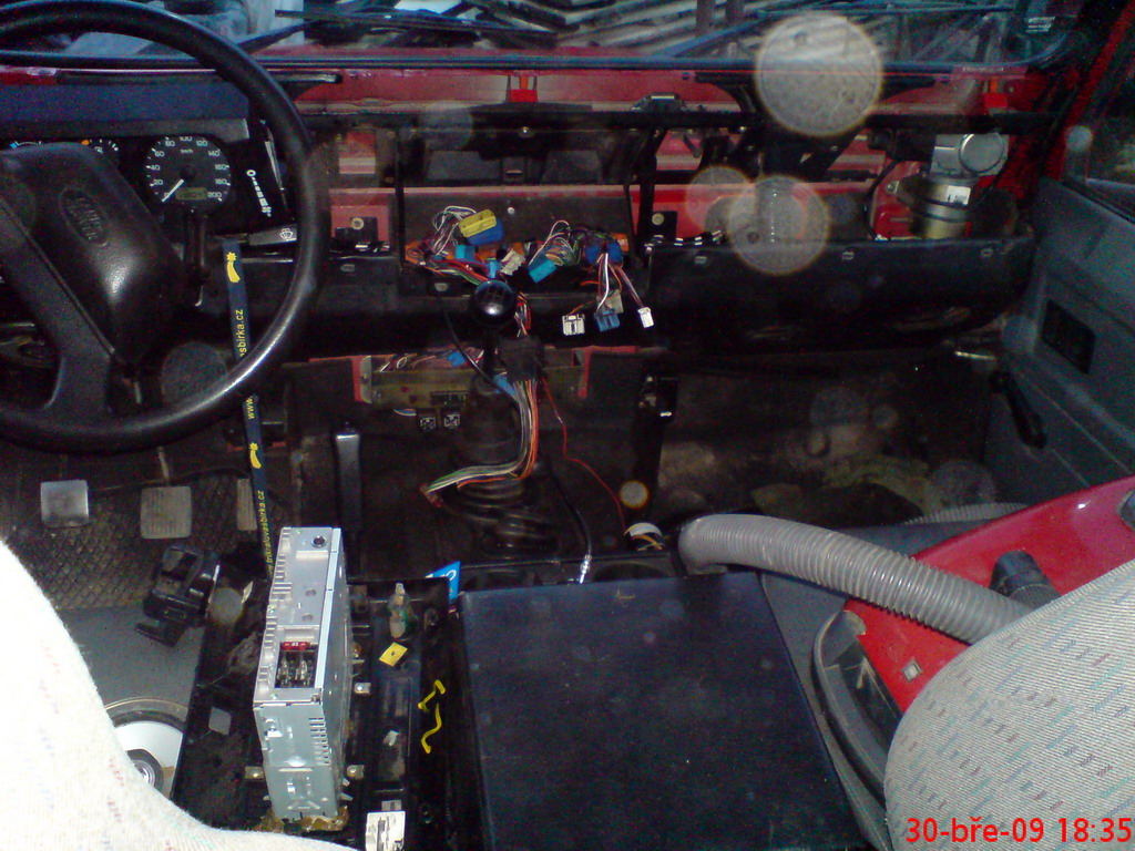

Dík kluci,má najeto 130tis,mám i servisku,ale podle ní i podle stavu udržba dost pokulhávala.
.Ale pomalu to doháním
