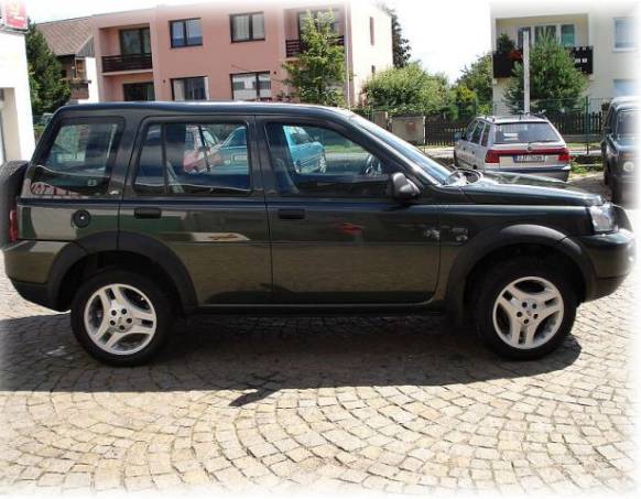

Ahoj pratele, asi budu kupovat sadu 4 disku origo na Free viz foto, otazka zni, chci si na ne koupit letni pneu a absolutne nevim jake jsou dobre, ci jake by stacily (vyska, vzorek, atd...) nebudou moc zatezovat tlumice?, v terenu budu jezdit obcas, ale spis po silnici....Dekuju Vam za rady a zkusenosti...(jinak je to na me Free rv2000, tak doufam, ze nebude problem s rozteci, atd...Tommy

mám podobné a jsou na nich v origo montáži pneu Michelin 4*4 Synchrone 225/55 R17 101H. Na třídveřáka by možná stačily s nižším hmotnostním indexem. Ale pozor! Já je mám jako příplatkovou výbavu od autorizovaného prodejce a tudíš jsou zapsané v techničáku :!: Koukni do techničáku jaké alternativy tam máš Ty.

Ty 17" vypadaj na voze líp. :D Nevýhoda je že 55% výška gum je spíš na sporťáka a tak je auto dost tvrdý do terénu jsou také nevhodné. A hlavně 17" pneu jsou o dost dražší :evil:

Presne jak pises, jednak jde o cenu, a jednak Free je uz tak dost tvrdy, kdyz tam jsou ty 17cky, musi to byt na nasich silnicich hrozne. Ja bych sel do 16tek, i kdyz to tak nevypada jako ty 17ky :wink:

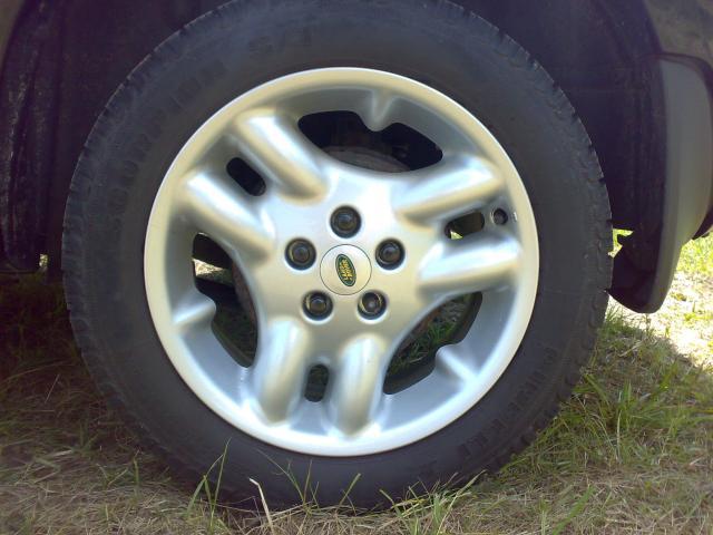

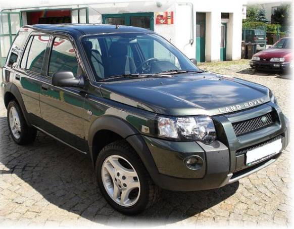

JE TO VŠE OTÁZKA POHLEDU!BUDU LI JEZDIT V TERÉNU PRO RADOST A ZÁBAVU PAK 15" V ZÁKLADNÍM ROZMĚRU JE SUPER.POKUD AUTÍKO PRO RODINU , LEHKOU ZIMU A MALÝ TERÉN TAK 16" (215x65x16)TAKY DOCELA UJDE.OVŠEM ROZMĚR 17" A VÝŠ JE PRO POCIT TAK TROCHU LUXUSU!DO TERÉNU NIC MOC , ALE ASFALT BEZ DĚR JE AUTO JAK PŘILEPENÝ!OKUSIL JSEM NA SVÉM DALMATINU.PŮVODNÍ KOLA BYLY 16" MICHELIN(ZIMA) A TEĎ OBUTO NA 17"FULDA(LÉTO).NA PRVNÍ POHLED PEKNÁ ZMĚNA VZHLEDU POMINULI BOČNÍ LIŠTY.AŤ JE TO JAK JE TO JE TO VŠE JEN O TOM CO OD FREELANDRA OČEKÁVÁŠ.POKUD MOHU DOPORČIT POUŽÍVEJ JEN RÁFKY A PNEU DOPORUČENÉ ROVREM!RÁFKY TYPU ALCAR ČI RONAL SICE PASUJÍ,ALE PEVNOST NEMAJÍ TUDÍŽ DO TERÉNU SE NEHODÍ!!!! TOTO VŠE BYL NÁZOR MŮJ ROZHODNUTÍ JE NA TOBĚ.PŘIDÁM K TOMU OBRÁZKŮ PÁR AŤ NÁZOR SVUJ PODLOŽENÝ MÁM!!!!
