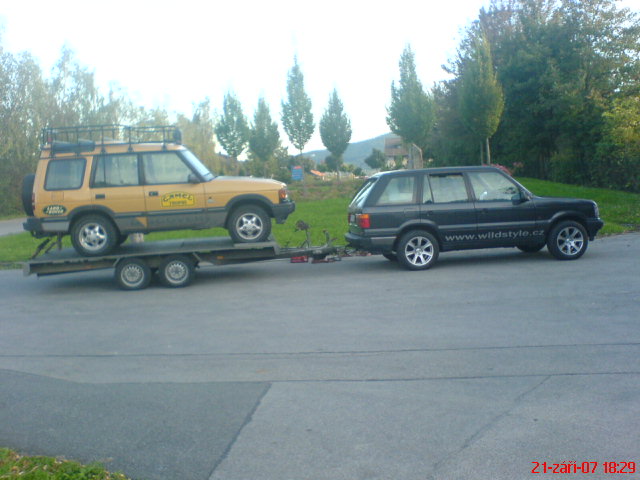

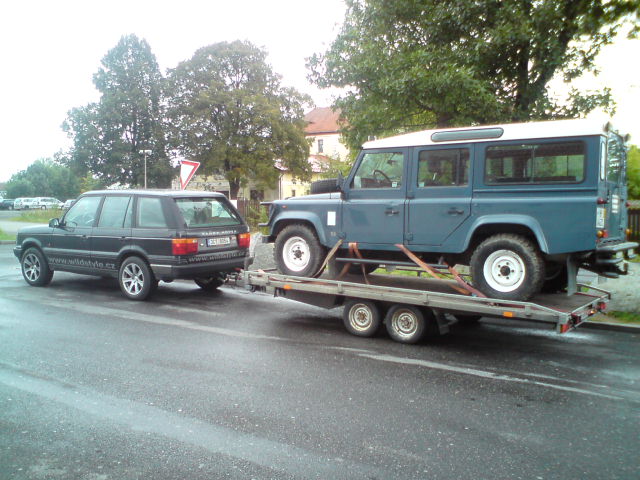

Mám P38 manuál 2,5td motor s chypem-cca 180koní.Né že bych stále tahal.Když tak vlek s 2 osama na moto.Ale nedavno jsem např vezl defendera,ne zrtovna ideální trasa-Pt Příbram-Hořovice a měl jsem 10,3 průměr.Kamarád vezl galaxi z Rakouska,jelikož mu tam praskla poloosa u odtahovky a 10,1.U mojeho kamaráda který opravuje RR jsme testovali Eliottovo P38 benzin a můj diesel v manuálu a nebyl tam žádný rozdíl.Naopak myslím že akcelerace u mého dieselu byla lepší.Je fakt že nějak rychle nejezdím.S tím Defem jsem jel 80kou.Rychleji to ani nešlospata píše:Dekuji moc za info,samozřejmě,ze přemyšlim o nafte a P38 motor BMW znam,kroutící moment tam prostě chybíAle jak říkaš spotřeba 16litru mne překvapila..Měl jsem Pajero 3.2 DiD 118kw a to bylo uplně něco jiného zapřaženou dvojkáru s dvěma auty,spotřeba v pruměru 9 litru a jelo to kopec nekopec.Jen jizdní vlastnosti Pajera byly otřesné,podvozek tyhle naklady nezvládal.Proto také uvažuji o RR na měchách.A také v rozumné cenové relaci.Vím o RR Tds r.v. 1996,220000km najeto celkem v dobrem stavu,alespon podle fotek a německého prodejce a RR vyjde celkova cena včetně přihlášení na 89000kč.Tak nad ním uvažuji.
Jesli chceš,auto budu prodávat.
