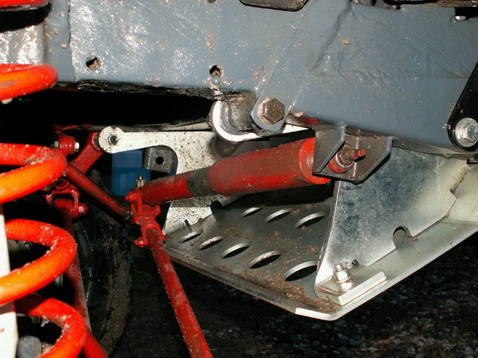

Čau, koupil jsem si v Paddocku tenhle tlumič http://www.paddockspares.com/pp/DISCOVE ... ery_1.html
a nejde tam dat - je moc širokej...
Dělám něco špatně? Máte nekdo podobný problém?

širokej jako v prumeru trubky?

No, je o něco tlustší než původní. Taky budem muset upravit plech chrániče řízení.

maldama píše:Čau, koupil jsem si v Paddocku tenhle tlumič http://www.paddockspares.com/pp/DISCOVE ... ery_1.html
Nestačilo by jen trošku pootočit sojovačku?
Kde se nevleze, u diferáku, nebo na spojovačce?

Presne je sirokej v prumeru trubky. U diferaku se nevejde kvuli spojovacce. mozna by slo upravit drzak na diferaku.... ale nevim

Nebo ho zkusit dát opačně pokud jsi to už nezkoušel. Tím šírším ke spojovačce. Bude ale víc trčet a možná se tam stejně nevejde. Jo holt Paddock. Levný, ale občas něco neklapne nebo nefunguje. Cena za cenu. Ale stejně tam taky nakupuju. :) K

Tak povedlo se... predelal sem drzak tlumice a uz je to OK.
Zato jsem ale zjistil jiny problem: Kdyz jsem ho mel venku (tlumič), tak se s tim vubec nedalo jezdit. Ve 30 kmh se tak rozkmital volant, ze auto neslo udrzet na silnici... S tlumicem to nedela, ale i tak je to spatne, ne?

Nevím,ale mne uhnil držák na spojovačce a rozvibrovalo mi to celé auto ,tak že jsem jel chvilku po dvou kolech.A bylo to kolem 80km/h

zkontroluj silentbloky v panhardské tyči

Jeste me napadlo,ze mam malou takovou vuli na prednich kolech, kdyz to zvednu a vezmu za kolo tak ma svisle vuli

Jak říká Eliott mrkni i na ty silentbloky.
Ta vůle v kolech je buď na ložiskách náboje kola, nebo svisláky v koulích.
Jedno k druhýmu a neudržíš auto na silnici. :wink:

Nejdřív bych koukl na ty ložiska, to je jednodužší. A pokud by to bylo na kouli, tak by nejspíš tekla z koule vazelína.

Svislé čepy tam jsou řešeny kuželikovými ložisky a seřízení pomocí broušených podložek. Mám obojí.
