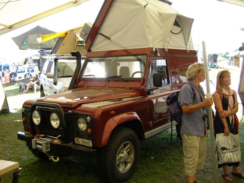

marcel
Příspěvky: 255
Registrován: 03 úno 2007 22:58
tel.: 0915 833178
auto: DISCOVERY I
Bydliště: Dudince SR
#8 Příspěvek od marcel » 23 úno 2009 21:59
ide to aj takto

#10 Příspěvek od RudaK » 24 úno 2009 06:44
Ta zvedací střecha je dražší.Pokud nenáhlíš,tak kup starší střešní stan a máš to.Se dají sehnat na eBay do 500 liber,ale musí se počkat,až to někdo nabídne. Já to neumím zhánět,ale kamarát sehnal u nás předloni jednou použitý za 1/3 ceny nového ( náhoda,ale zázraky se dějí ). Tak že se to dá sehnat po celé evropě,jen hledat a najít.

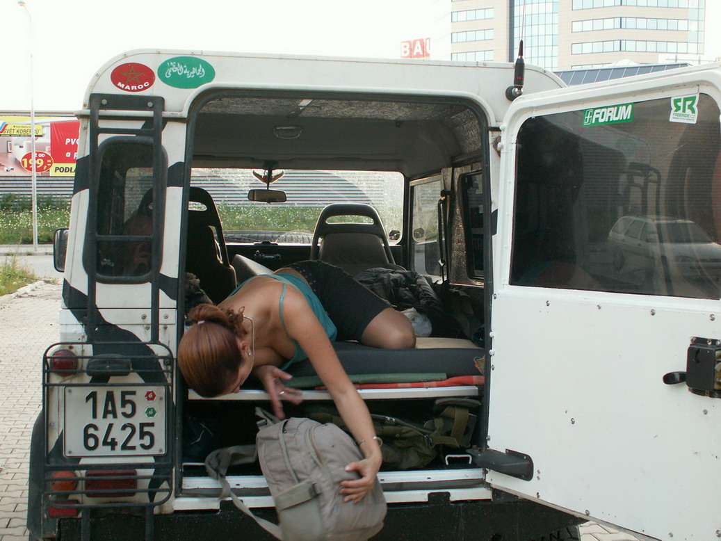

#12 Příspěvek od KRANG » 10 bře 2009 00:44
Pama píše:Já se pokoušel hledat nějaký fotky na ostatních vláknech, ale našel jsem jen zmínku o spaní v devadyně bez fotek a fotky se 110kama.... :cry:
Jsem defíka s touhle spací úpravou už pořídil od Aleše, takže jsem musel zalovit ve starších fotkách. Našel jsem jednu z bivakování před servisem v Brně. Z konstrukčního řešení tam toho ale moc vidět neni, zato tam jsou vidět ale jiný zajimavý věci :wink: :oops:
V zebře byla vyřízlá přepážka kvůli tomuhle spaní a taky kvůli sedačkám z Diska I. Pod ty desky se pak vejde akurát řeznická nebo pekárenská přepravka. Desku tam mám pořád alespoň mi tam nikdo nečumí ale spim ve stanu. Na devadesátku si myslim, že je střešní stannejlepší řešení.

KRANG
Příspěvky: 1494
#17 Příspěvek od KRANG » 11 bře 2009 13:27
Posádka prý děkuje za pochvalu :D ..jsem narazil ještě na jednu fotku. Myslim, že z ní je dost patrná vyhoda spaní "na" oproti "v" devadesátce
