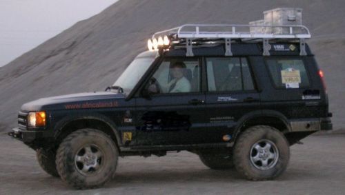

nebo něco takového
to bych uměl
jakub

Jakube jaká je cena od tebe? Nemám sice už DII ale mooooc pěkné.
Kolda.o
Příspěvky: 209
Registrován: 25 bře 2007 17:40
Bydliště: Praha, Litoměřice
#9 Příspěvek od Kolda.o » 10 úno 2009 11:58
taky libi - kolik to stoji :-P

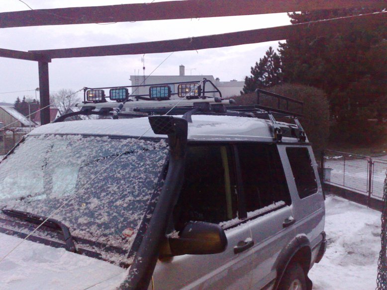

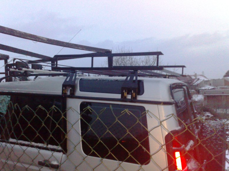

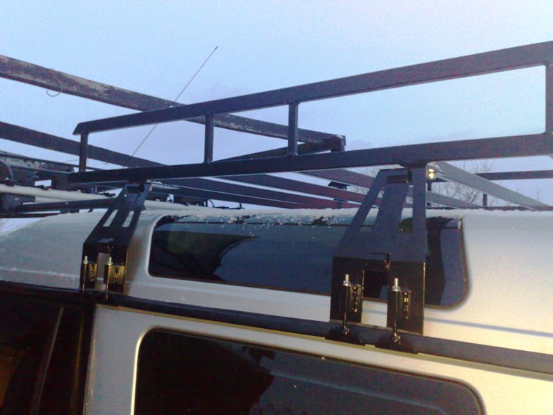

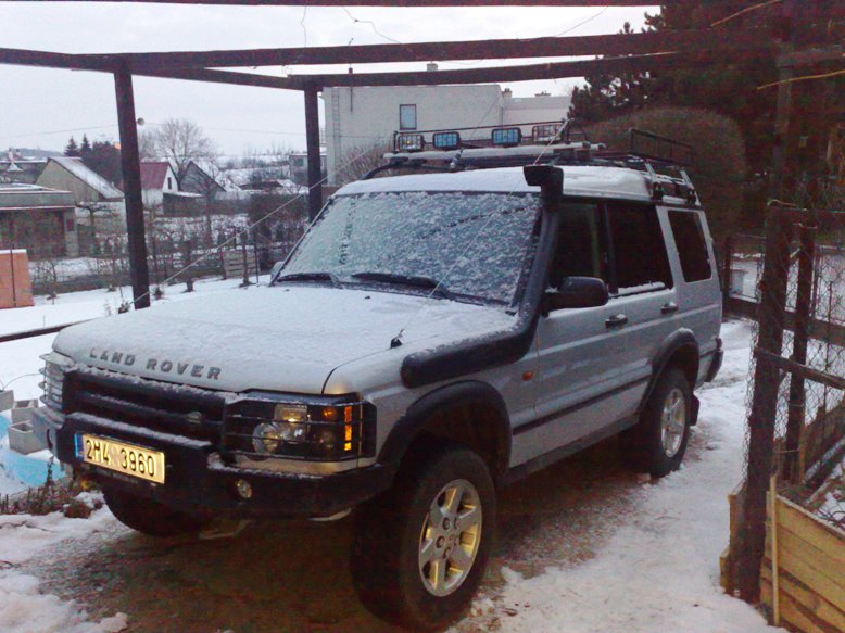

Tak jsem si minuly vikend dodelal zahradku - takovou tu malou dozadu na strechu, svetelnou rampu a uchyty lanek na blatniky.
Drzaky zahradky jsem vyrobil ve dvojnasobnem poctu, to same drzaky lanek. Tak kdyby nekdo chtel (a Cyril je nechtel - ten je prvni na rade) tak je poskytnu. Kdyz to bude po dohode s Cyrilem aktualni, tak to pak soupnu do prodeje dilu.
zahradka
zahradka
celkovy pohled
celkovy pohled
Zahradka a rampa
Zahradka a rampa

#11 Příspěvek od Hovez » 20 úno 2009 18:09

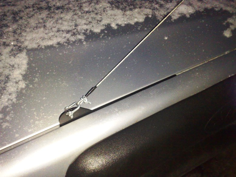

dalsi fotky, kvalita mizerna :-) holt je to vsechno focene mobilem a jeste k tomu uz byla skoro tma :-) :?
uchyceni lanek vepredu
drzak zahradky
drzak zahradky

#12 Příspěvek od Stavros » 20 úno 2009 18:35
krasne udelany, ten drzak toho lanka pod kapotou je super napad, asi si to okopiruju.

#13 Příspěvek od cyril » 20 úno 2009 18:37
... :shock: zahrada pěkný.... :!: se ptáš jak malej...když jsem řekl, že když něco budeš dělat, tak hned dvakrát, tak je jasný, že to platí. Ne? :lol: Super...držáky moc povedený, jiný jsem ani nesháněl. Mapy pořešíme strejdo někdy posléze..Fotky z Jordánský akce už jsem viděl na CD, ale v tom slííde šou je to pohodlnější. Ta reklama je vidět fakt super...Díky.. :oops:

#14 Příspěvek od Hovez » 20 úno 2009 18:46
Oukej, tak kdyby mel nekdo zajem, vse je k dispozici jako výkres v AutoCadu grátis :wink:

chlapi mozna trosku amaterska otazka na ucel tech lanek ??
v camel trophy si na tom myslim susili trencle :)
ale presne na co to je ?? pzn. moc se mi to libi !

#18 Příspěvek od OC » 21 úno 2009 22:42
Kromě sušení trenclí to také odtáhne silnější větve, aby nemlátily do předního skla.
Případně když s tím na silnici sundáš šikovně cyklistu, může mu to zrovna uříznout šišku, aby se netrápil :twisted: , nicméně primární účel je ochrana proti těm větvím ;)

#19 Příspěvek od default » 21 úno 2009 22:46
Hovez píše:dalsi fotky, kvalita mizerna :-) holt je to vsechno focene mobilem a jeste k tomu uz byla skoro tma :-) :?
dal by se zverejnit nákres toho držáku na lanko na kapotu?

#20 Příspěvek od witoldo » 21 úno 2009 22:48
diky, ja si to myslel :)
jen jsem si to chtel potvrdit, dale me napadlo odhadovat podle toho vzdalenost, ale to je asi blbost..
