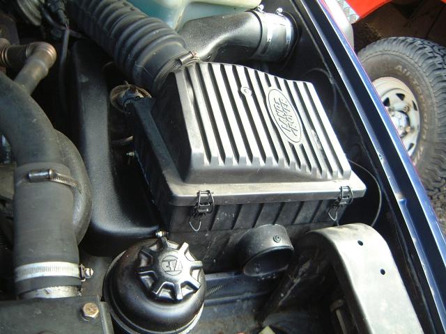

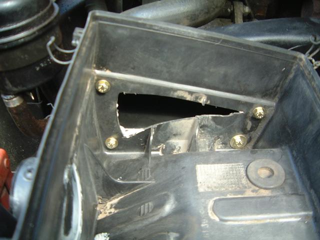

muzete mi nekdo nafotit vzduchovy filtr u discovery 1 potrebuju jaky je rozdil kdyz ma abs a nema abs kvuli snorchlu diky

filtr a filtrbox je stejný i u ABS i bez. Ten šnorchl se liší jenom tím kudy do filtrboxu vstupuje. Protože kdyby jsi si koupil šnochl na auto bez a měl jsi tam ABS tak by tomu šnorchlu vadila kostka ABS. Filtboxy jsou ale stejné pro ABS i bez. K

Obráceně by to šlo (šnorch na auta s ABS jde i na auta bez ABS).
Krátkej šnorchl na auto s ABS nedáš, leda že bys předělal kostku ABS a všechny trubky. :?

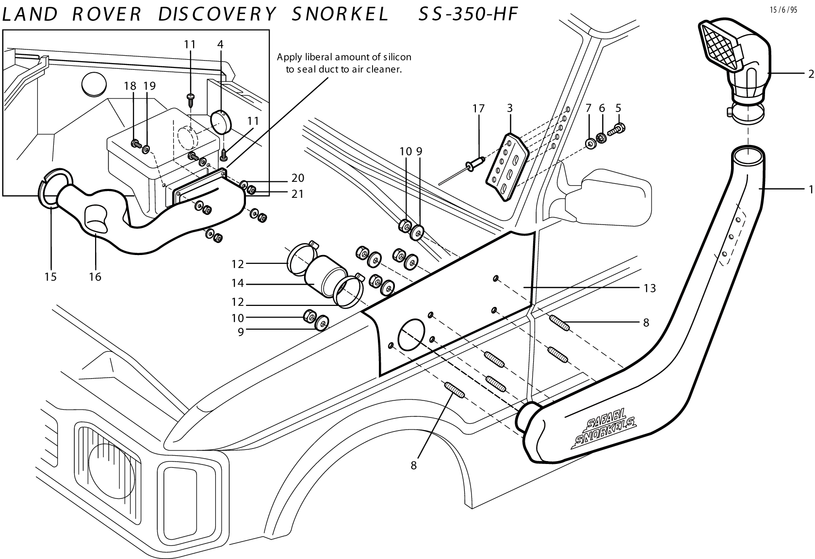

ja mam auto bez abs a kratky snorchl ale zajima me to napojeni snorchelu to bych potreboval videt

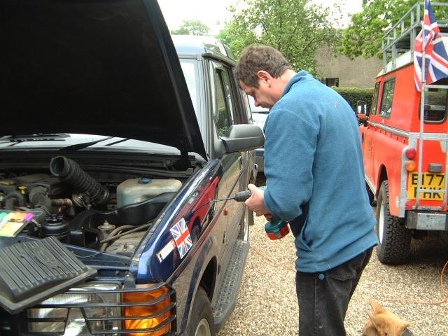

Je to sice pravostraný auto, ale to napojení je stejný

parada diky vsem tohle jsem potreboval videt, ovsem to koleno k tomu nemam ale to nejak doufam dam dokupy

Tak nefotím ( zbytečné ),od Jirky vyčerpávající dokument.
