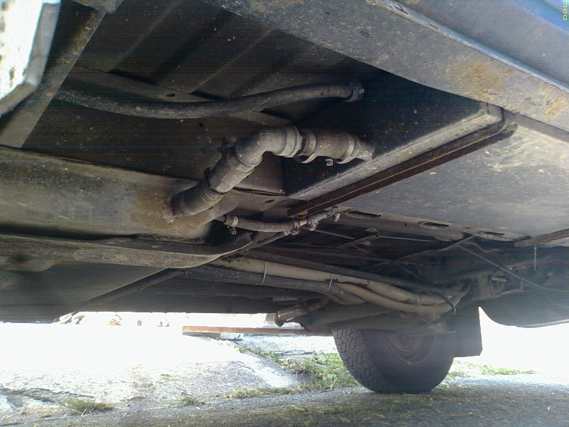

#18 Příspěvek od mizo.baci » 19 bře 2013 12:57

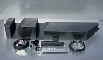

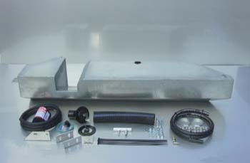

Neuvažoval jste někdo o něčém podobném? :mrk
Re: Přídavné nádrže
#19 Příspěvek od MOPADŽI » 19 bře 2013 15:22
Do defendra toto, na pravou i levou stranu:
Re: Přídavné nádrže
#20 Příspěvek od MOPADŽI » 19 bře 2013 15:25

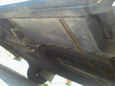

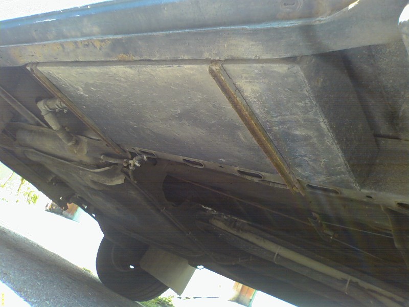

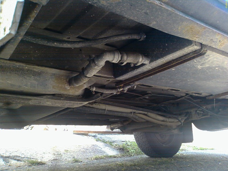

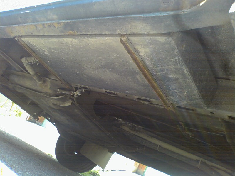

Tady je porovnání seriové Def110 nádrže 76l a plechové expediční 110l :
