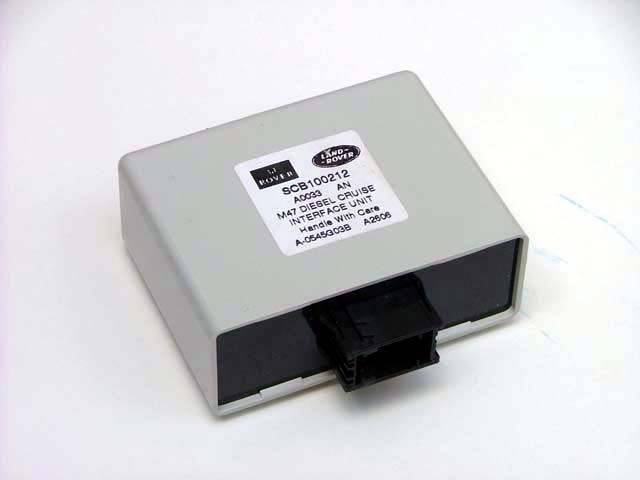

Pre ten tempomat je zevraj nutna riadiaca jednotka ktora ma byt umiestnena pod sedadlom spolujazdca.

#16 Příspěvek od dzordzi » 24 bře 2011 22:29
tak veru... toto je ona :mrk

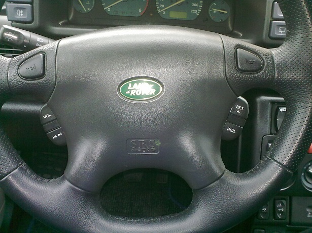

:party :dance Tak doba pokročila, a je vo Free aj nové moderné rádio LG a FUNGUJE už aj ovládanie na volante!! Bola to robota ,ale dá sa to spravit- prepinovat krúžok na volante, priviesť dva káble k rádiu na audio-stereoJack na napojenie do rádia. Treba upravit plošák na ovládaní a podla schémy potreby pre dané autorádio povymienať odpory. - a je to... :ninja
