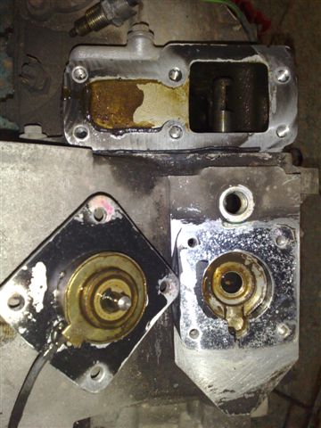

Napada nekoho, proc je na pridavne prevodovce blokovani redukce? - obrazek prikladam. Je to u Diska I 300TDi v automatu. Bohuzel diky velmi aktivnimu pristupu predchoziho majitele se stipacimi klestemi uz nezjistim, jak a na zaklade ceho se to odblokovavalo, ale asi se muselo stat na brzde, nebo musel byt zarazen neutral. Dneska nas ceka lezeni po schematech, kam to ma byt pripojene. (Ostatne jako spousta dalsich kabelu...) Jinak je to presne ten duvod, proc neslo zahadne radit redukci, ale slo bez problemu zavrit mezinapravu.
Vic tady: http://www.landroverforum.cz/forum/view ... highlight=
