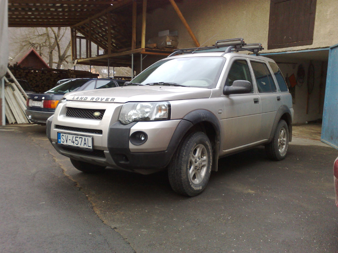

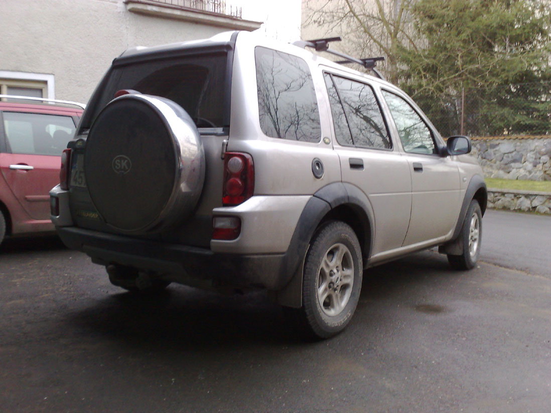

#9 Příspěvek od bajo433 » 10 bře 2009 18:24
takze obnova je spravena,. posielam sem par fotiek po prerabke. a zaroven su na predaj aj povodne diely.

#10 Příspěvek od bajo433 » 10 bře 2009 18:30
hop
(163.52 KiB) Staženo 747 x
(181.46 KiB) Staženo 747 x

#11 Příspěvek od Tommy77 » 10 bře 2009 20:33
moc hezky si to predelal, dalo to asi dost prace....nemas original mlhovky v tom prednim narazniku s komplet prislusenstvim na prodej?

#12 Příspěvek od Oldman » 10 bře 2009 20:36
Zajímavé.... jenom by to chtělo pár písmenek o tom, jak to celé šlo a kde byly/nebyly zádrhele :) a taky na kolik ta sranda přišla

#14 Příspěvek od bajo433 » 10 bře 2009 23:02
no tak popis k prerabke: Diely ma vysli na 820 eur vratane fungl novych prednych svetiel. prerabku mi robil kamarat a za pacu s nalakovanim zobral 350eur. co sa tyka tej prace tak som mal obavy ako to bude, ci nebude treba prirabat drziaky alebo nieco lepit tak som to zveril do ruk spominaneho kamarata. teraz vsak by som sa do toho pustil bez problemov aj sam./a bolo by dost usetrene/. upravy su prakticky minimalne: Pod prednymi svetlami bolo potrebne vyrezat vecsi otvor nakolko povodne svetla boli uzsie. Do prednej vystuhy bolo potrebne tiez po bokoch vyrezat priestor pre hmlovky. a priskrutkovat 3 plochace, ktore drzia naraznik v strednej casti. novy naraznik je vypusteny viac do predu. kryty okolo hmloviek som prerabal z octavie2 z modelu RS nakolko mam iba jednu krytku a nova v Landroveri stoji 85 eur. 2 ma teraz vysli na 10EUR. predne svetla mam zatial napojene provizorne lebo nepasuju konektory. a zadne bolo potrebne tiez trocha pilnikom upravit nakolko v nich nesedeli objimky na ziarovky, ale napokon sadli pekne aj s tesnenim. uchytenie zadnych svetiel na dvoch skrutkach tiez nepasuje, ale staci dobre zamerat, vrtacka a je to o.k mozno sa toho zda byt vela ele da sa to v pohode. Snad pomoze par foto pri praci.
