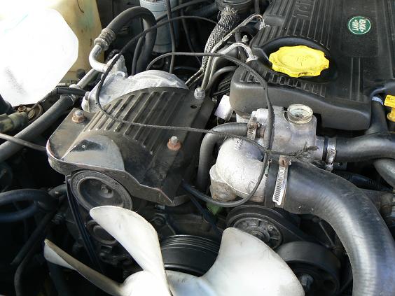

Mám D.I r.v. 1997 a včera mi odešel řemen na klimě. Začalo to po nastartování a byl jsem rád, že jsem ujel kilák domů - netušil jsem co se děje a zastavit v pátečním předvelikonočním odpoledním provozu nebylo kde.....
Jenže načnul i ten druhý - k pumpě, posilovači, altíku a pod. Nejzadnější "vlákno" je utržené.
Dá se odhadnout, jak dlouho vydrží? Proč se tak blbě ptám....jsou svátky, v úterý musím do práce a zpět (2x25km) a náhradní, pochopitelně :S , nemám....

pokud je jen trochu pridrenej tak by mel jeste nejakou chvili vydrzet. remen od klimatizace nehoni nic krome kompresoru. to co vidis je jen kladka.

Takže fotečky:
23.4.2011 121a.jpg (67.08 KiB) Zobrazeno 4741 x
(95.05 KiB) Staženo 275 x
(103.5 KiB) Staženo 275 x
