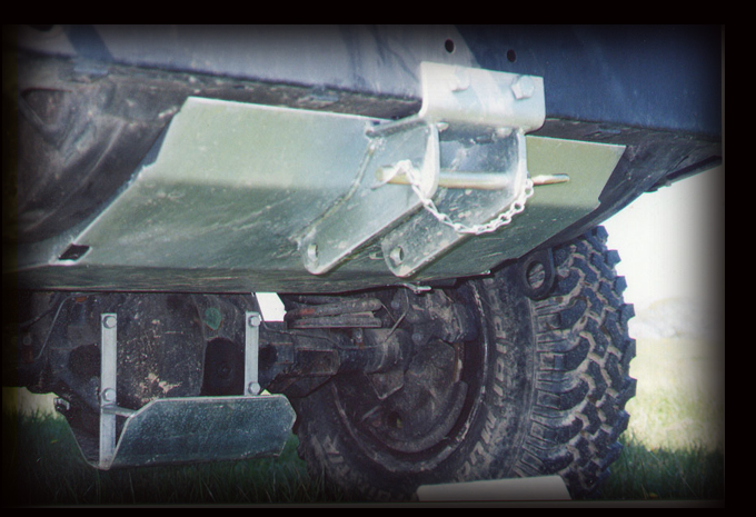

Treba nahodit americke tazne, je to bez akychkolvek obmedzeni c terene, naopak da sa do toho vsunut zadny navijak, vytahovycie oko... a do toho jokla zasunies potom aj znizene tazne. Da sa to vidiet napr. u http://scorpionracing.co.uk/ v sekcii recovery/towing

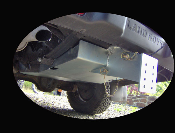

aj toto je pekné riešenie.je to zároveň aj kryt nádrže
http://www.southdown4x4.co.uk/DetachableTowing.htm

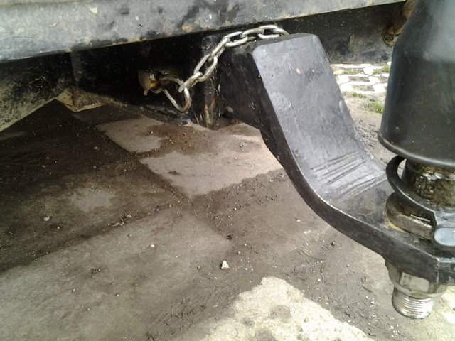

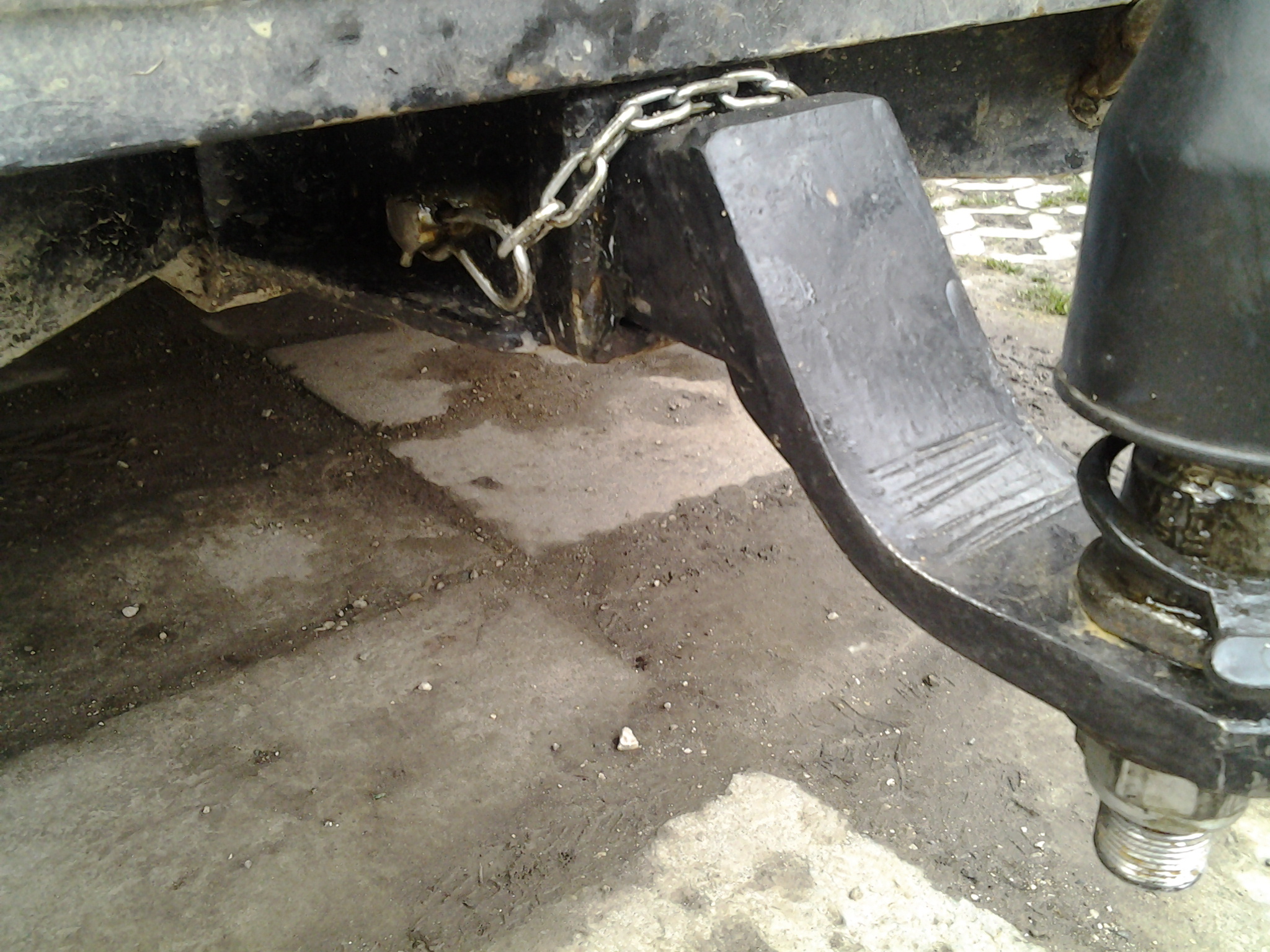

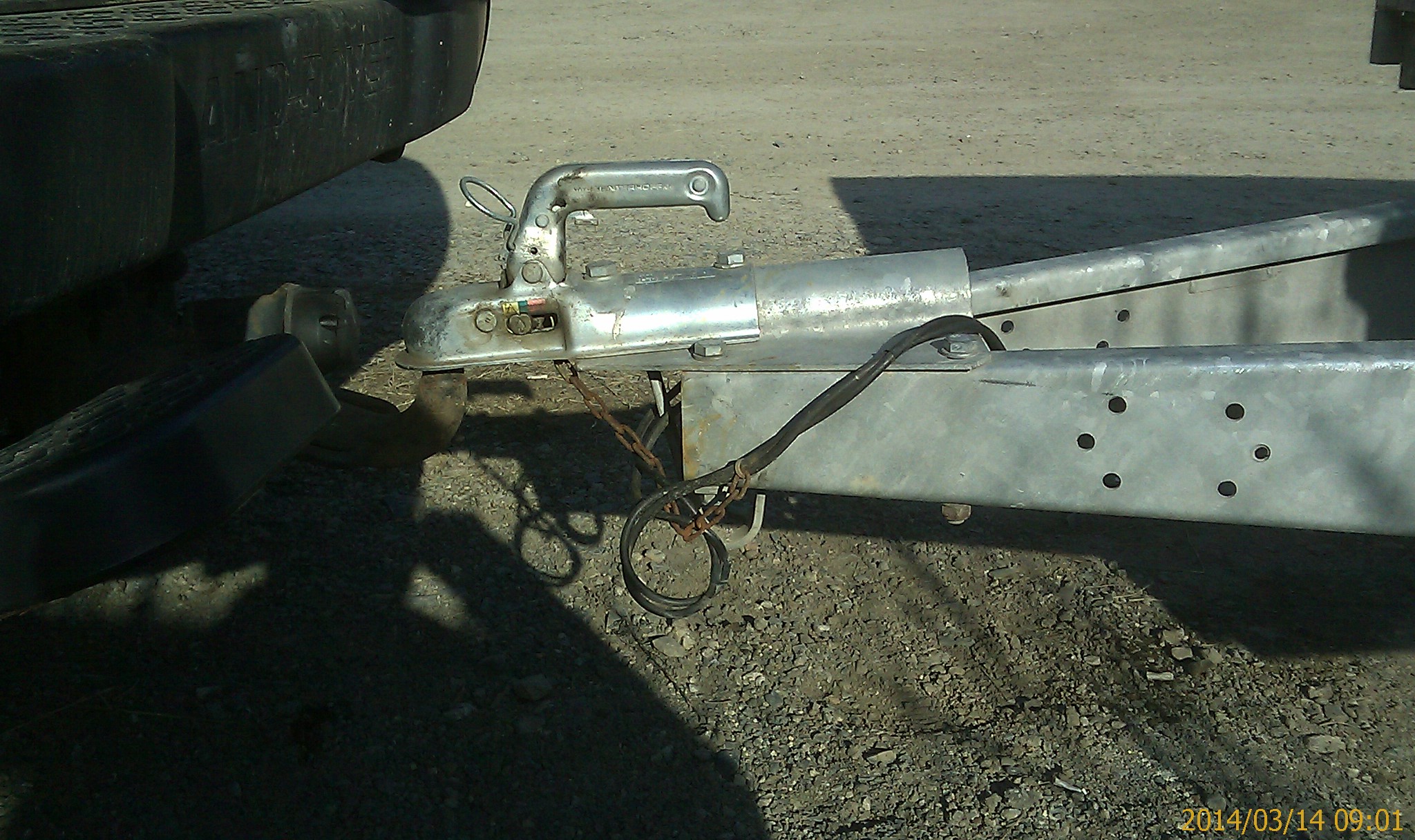

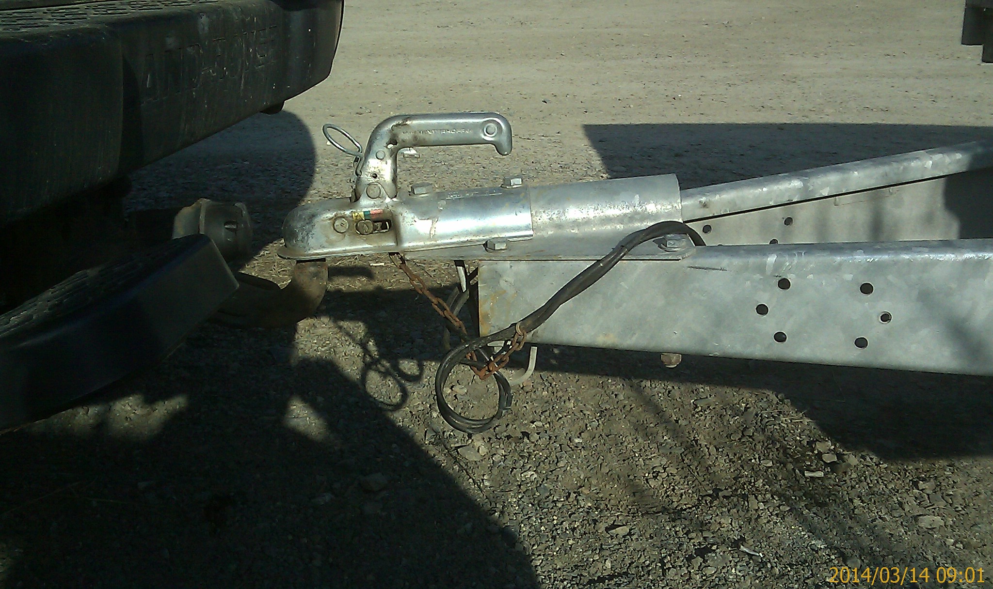

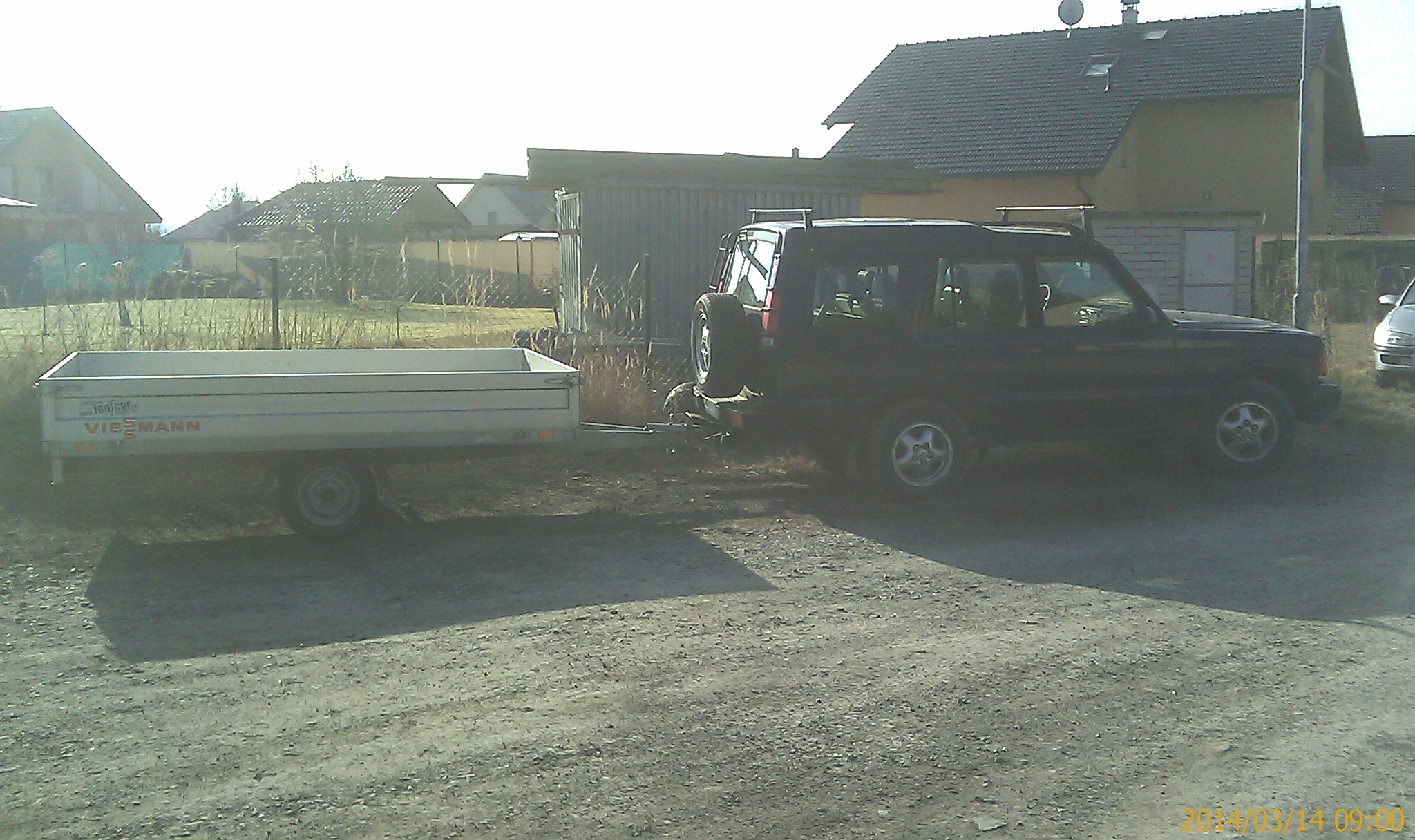

Dá se koupit polohovací závěs na vozík. Já jsem to u obou (u toho co mi ukradli i u nového) řešil tak, že jsem přemontoval ten bazmek co na něm ten vozík drží. Až bude světlo dám foto.
V pohodě to jezdí a i nadoraz nosnosti (1,2t).

#13 Příspěvek od default » 14 bře 2014 20:51
No a vypadá to takhle (auto není zvednuté)

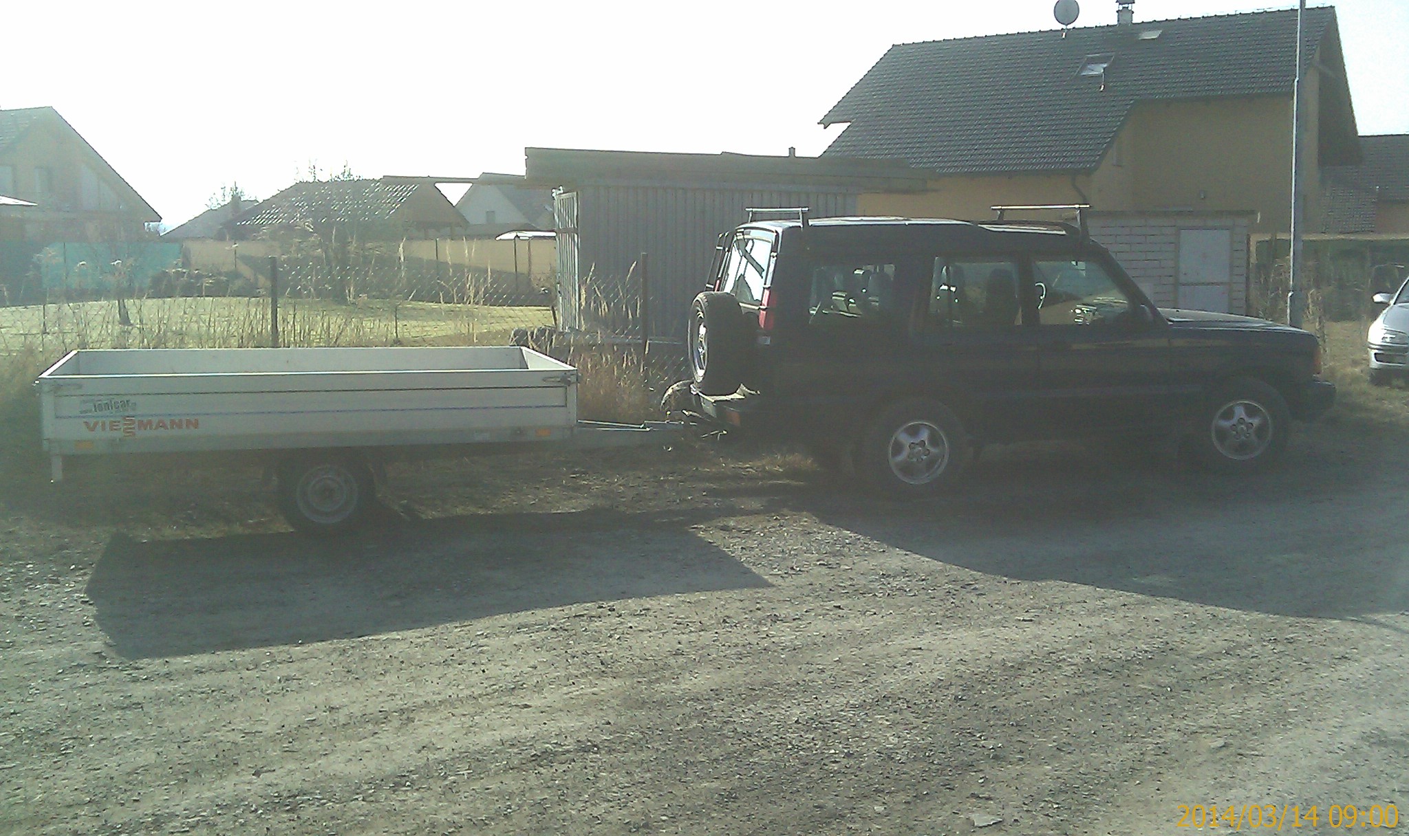

#15 Příspěvek od PatrikM » 15 bře 2014 12:51
Ja som to mal takto niekedy ...
