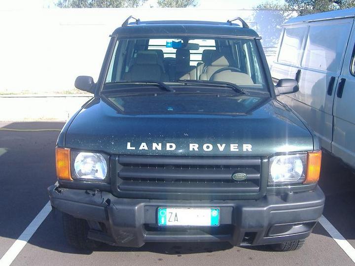

Zdar. Môže mi niekto objasniť aké sú rozdiely v rozmeroch DI a DII ? Disko do roku 99 mám, ale nie je mi jasné, či DII je o niečo väčšia alebo nie.
Mám ponuku z Italy na DII D5, píše, že "luxury" a vraj až 6 airbagov. Posúďte podľa foto. Boli také výbavy ?
Auto sa mi páči, ale stále váham.
Tu sú popisované prvky výbavy:
6 Airbagy
? 2 opěrky hlavy na zadních sedadlech
? Sportovní sedadla
? Volant
? Dělená zadní sedadla
? Středová opěrka vpředu
? Bederní opěrky
? Sedadla: Pravá kůže
? Výškově a délkově nastavitelný volant
? Posilovač řízení
? Manuální klimatizace / poloautomatická
? Rádio, kazetový přehrávač
? Posuvná střecha namontovaná z výroby
? Dálkově ovládané centrální zamykání
? El. okna vpředu i vzadu
? Mlhovky
? Ostřikovače světlometů
? Střešní lišty
? Závěsné zařízení odnímatelné

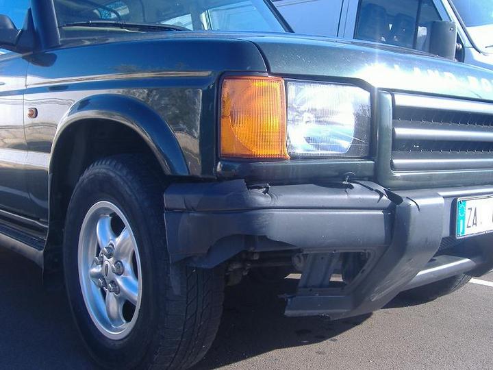

Auto je 6/2001, 190tis km so serviskou, "buchnuté" na predok. Nárazník sa možno dohodnem.

No měla by být širší,možná i delší,ale jen vo chlup než D1,o kolik nevím.K té výbavě ,co říct ,normal nadstandart.
Stavros
Příspěvky: 2627
#6 Příspěvek od Stavros » 28 pro 2008 18:04
co chces vlastne vedet, DII je vetsi nez DI, auto je takovy mohutnejsi, vetsi. Staci se podivat na fotku nebo jiny auto, vzdyt po silnici i jezdej, ne? Jinak ta vybava je ta nejvyssi, co se tam davala. Na druhou stranu na vybavu se nejezdi a 6 airbagu se tam dle meho nikdy nedavalo, nanejvys dva.
V mojim aute ted neni ani jeden a hlavu si s tim nedelam. Jestli to auto vyjde nejak levne, tak ho vem, podle par fotek nelze nic posoudit, na miste se ti muze zdat uplne domlaceny.

6 Airbagy - TO MA SNAD AŽ DIII (3) NE??
? 2 opěrky hlavy na zadních sedadlech - TO JE SNAD NĚKDY OD 90LET SAMOZREJMOST U VŠECH AUT
? Sportovní sedadla - TYTO JSOU STANDARTNÍ, NAVÍC BYLY JEN LOKETNÍ OPERKY V OPERADLECH, ELEKTRICKY SEŘIDITELNÝ A VYHŘÍVANÝ..
? Volant - STANDART
? Dělená zadní sedadla - STANDART
? Středová opěrka vpředu - STANDART
? Bederní opěrky - STANDART
? Výškově a délkově nastavitelný volant POUZE VÝŠKOVĚ !!!
? Posilovač řízení - U TĚCHTO VOZŮ STANDART ( MYSLÍM ŽE BYS BEZ POSILAVAČE UŽ MĚL HONIČKU)
? Manuální klimatizace / poloautomatická - JE TAM DIGITALNÍ...
? Rádio, kazetový přehrávač - STANDART
? Posuvná střecha namontovaná z výroby - STANDART 2KS ( BÝVAJÍ I ELEKTRICKÉ )
? Dálkově ovládané centrální zamykání - STANDART
? El. okna vpředu i vzadu - STANDART
? Mlhovky - ALTERNATIVNĚ NĚJAKÉ VOZY JE NEMAJÍ
? Ostřikovače světlometů - STANDART ( MYSLÍM)
? Střešní lišty TO JE DOBRA VĚC PROTOŽE ÚDAJNĚ NEJDOU DOMONTOVAT.
? Závěsné zařízení odnímatelné VÝHODA*NEVÝHODA, TAHALO TO AUTO NĚKDY NĚCO?? JESTLI TO MĚL NA TAHÁNÍ A TAHAL OPRAVDU VĚTŠÍ VÁHY MOHL BY BÝT MOTOR UTAHANÝ
Jednoduchý závěr napsal to prodejce, který o tom autě nic neví.., píše to většina prodejců, když vezmeš že to auto mělo pořizovací cenu kolem 1,5 - 2,0 mil, tak většinu vypsanýho bych považoval za standart...
ZAPOMEL DOPSAT ŽE JE VÝŠKOVĚ NASTAVITELNÝ PODVOZEK...
SPÍŠ BY MĚ ZAJÍMALO KOLIK MA KM, A ZDA MÁ UZÁVĚRKU MEZINÁPRAVOVÉHO DIF., PODLE POZICE PÁKY RED. PŘEVODOVKY NEMÁ. JINAK VYPADÁ DOBŘE, PŘIJDE MI ŽE NEMÁ ANI MOC ZNIČENÝ SEDADLA...
